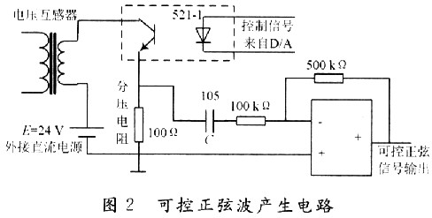

可控正弦波产生电路的电路图如图2所示。
正弦波的来源采用直接从市电的220 V/50 Hz的正弦波,利用电压互感器变换成较低电压的50Hz正弦波(例如5 V)。该正弦波的谐波失真度取决于市电的谐波失真度和互感器的参数,其输出幅度由D/A转换器控制光电耦合器驱动电路实现,D/A转换器输出信号控制光电耦合器导通程度,与分压电阻分压后产生交流和直流叠加的电压,经电容隔离直流分量,仅保留交流分量送运算放大器进行若干倍的放大,产生随D/A信号幅度大小而控制的纯净交流信号量。
D/A控制信号产生的原则是:根据输出到负载上的电压或电流配合市电的电压幅度大小进行综合运算,由微处理器向D/A转换器提供通过综合运算的数字量,使得提供给负载的输出电压(或电流)趋于稳定。

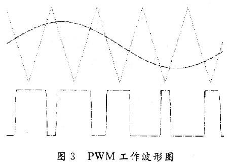

PWM产生电路由正弦波产生电路、三角波产生电路和比较器三个部分组成。三角波加到比较器的反向输入端,正弦波加到比较器的同向输入端,比较器输出端产生受正弦波瞬时幅度而变化的脉冲宽度调制波。
图3是电压型PWM比较器的工作波形,输入三角波接在比较器的反向输入端,可控正弦波信号送至比较器的同相输入端,经放大后输出PWM信号。

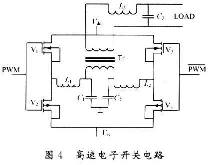

高速电子开关电路用于实现将PWM波功率放大,配合高频电子变压器和滤波电路,可实现对输入信号为受某信号参数调制的矩形波,输出信号为还原出该参数的解调电路。其典型电路图如图4所示,是PWM经反相器出来的波形。整个电路由4个场效应管构成的桥式开关电路、高频开关变压器、多组LC滤波电路(图中只画出一组L3,C3)组成。
高频开关变压器Tr还兼起市电隔离的作用。电路中,L1,C1和L2,C2组成滤波电路,用以使输入到高频开关变压器初级的矩形波拐角变成“缓变”形状,以使流经变压器的谐波分量减小,降低干扰。

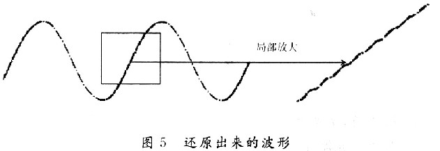

经过高频开关变压器次级感应到的电压通过L3,C3(实际为多级LC,如三级)的进一步滤波可以将PWM的高频矩形波滤除,在负载上得到被还原的原调制波的正弦波形。如图5所示。
图5中还原出来的调制波实际上是有一定程度的锯齿波成分,如果用数字存储示波器存储波形,然后局部放大观测可发现,如图5中显示了局部放大后的锯齿形状,其锯齿程度反映了信号的失真度,与多级LC滤波器的性能参数有关。

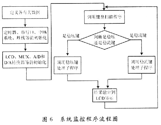

软件部分的设计包括A/D转换器、D/A转换器、LCD显示器、键盘系统等功能的子程序,还包含系统监控程序和各种中断服务程序等,其系统监控程序流程图如图6所示。
