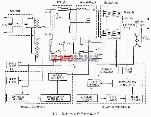

图1示出了系统主电路和控制电路框图。交流输入电压经过共模抑制环节后,再经工频变压器降压,然后整流得到一个直流电压,此电压经过Boost电路进行升压,在直流环上得到一个符合要求的直流电压350V(50Hz/220V交流输出时)。DC/AC变换采用全桥变换电路。为保证系统可靠运行,防止主电路对控制电路的干扰,采用主、控电路完全隔离的方法,即驱动信号用光耦隔离,反馈信号用变压器隔离,辅助电源用变压器隔离。过流保护电路采用电流互感器作为电流检测元件,其具有足够快的响应速度,能够在MOS管允许的过流时间内将其关断。

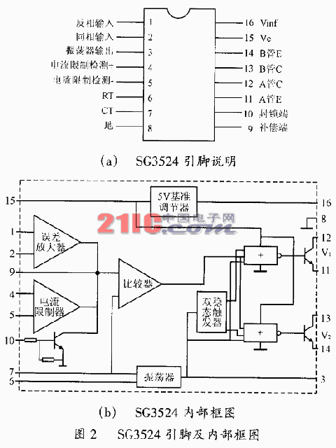

图2所示为SG3524的结构框图和引脚图。
SG3524工作过程是这样的:
直流电源Vs从脚15接入后分两路,一路加到或非门;另一路送到基准电压稳压器的输入端,产生稳定的+5V基准电压。+5V再送到内部(或外部)电路的其他元器件作为电源。
振荡器脚7须外接电容CT,脚6须外接电阻RT。振荡器频率f由外接电阻RT和电容CT决定,f=1.18/RTCT。本设计将Boost电路的开关频率定为10kHz,取CT=0.22μF,RT=5kΩ;逆变桥开关频率定为5kHz,取CT=0.22μF,RT=10kΩ。振荡器的输出分为两路,一路以时钟脉冲形式送至双稳态触发器及两个或非门;另一路以锯齿波形式送至比较器的同相端,比较器的反向端接误差放大器的输出。误差放大器实际上是个差分放大器,脚1为其反向输入端;脚2为其同相输入端。通常,一个输入端连到脚16的基准电压的分压电阻上(应取得2.5V的电压),另一个输入端接控制反馈信号电压。本系统电路图中,在DC/DC变换部分,SG3524?1芯片的脚1接控制反馈信号电压,脚2接在基准电压的分压电阻上。误差放大器的输出与锯齿波电压在比较器中进行比较,从而在比较器的输出端出现一个随误差放大器输出电压高低而改变宽度的方波脉冲,再将此方波脉冲送到或非门的一个输入端。或非门的另两个输入端分别为双稳态触发器和振荡器锯齿波。双稳态触发器的两个输出端互补,交替输出高低电平,其作用是将PWM脉冲交替送至两个三极管V1及V2的基极,锯齿波的作用是加入了死区时间,保证V1及V2两个三极管不可能同时导通。最后,晶体管V1及V2分别输出脉冲宽度调制波,两者相位相差180°。当V1及V2并联应用时,其输出脉冲的占空比为0%~90%;当V1及V2分开使用时,输出脉冲的占空比为0%~45%,脉冲频率为振荡器频率的1/2,在本系统电路图(图1)中,两块SG3524都为并联使用。当脚10加高电平时,可实现对输出脉冲的封锁,进行过流保护。

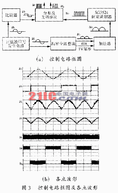

2.2 利用SG3524生成SPWM信号
按照上述SG3524的工作原理,要得到SPWM波,必须得有一个幅值在1~3.5V,按正弦规律变化的馒头波,将它加到SG3524?2内部,并与锯齿波比较,就可得到正弦脉宽调制波。我们设计的控制电路框图,以及实际电路各点的波形,如图3所示。正弦波电压ua由函数发生器ICL8038产生。ICL8038引脚和具体的接法如图4所示。正弦波的频率由R1,R2和C来决定,f=,为了调试方便,我们将R1及R2都用可调电阻,R2和R是用来调整正弦波失真度用的。在实验中我们测得当f=50Hz时,R1+R2=9.7kΩ,其中C=0.22μF。正弦波信号产生后,一路经过精密全波整流,得到馒头波uc,另一路经过比较器得到与正弦波同频率,同相位的方波ub。uc与1V基准经过加法器后得到ud,ud输入到SG3524?2的脚1,脚2与脚9相连,这样ud和锯齿波将在SG3524?2内部的比较器进行比较产生SPWM波ue。分相电路用一块二输入与门74LS08和一块单输入非门74LS05所组成。ub和ue加到分相电路后就可以得到驱动信号uf和ug,再将uf和ug加到MOS管驱动电路的光耦原边,就可以实现正弦脉宽调制。

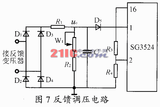

反馈调压电路图如图7所示。当逆变器正常工作时,逆变器的输出信号接反馈变压器,其二次电压经整流,滤波,分压得到反馈电压uo,显然,uo的大小正比于逆变器的输出电压。调节W1可调节负反馈电压的大小,从而调节逆变器输出电压的幅值。uo控制信号被送到SG35241芯片的误差放大器的反相端脚1。误差放大器的同相端脚2接参考电平。这样,SG3524的输出脉冲的占空比就受到反馈信号的控制。调节过程是这样的,当逆变器输出因突加负载而降低时,它会使加在SG35241的脚1的输入反馈电压下降,这会导致SG35241输出脉冲占空比增加,从而使得Boost电路输出电压升高,逆变桥的直流电压升高,逆变器输出交流电压升高。反之亦然。可见,正是通过SG35241的脉宽调制组件的控制作用,实现了整个逆变器的输出自动稳压调节功能。
