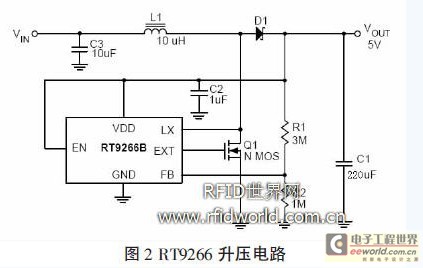

升压电路采用立锜科技的RT9266B 高效率DC-DC 升压芯片,RT9266B 具有功耗低、静态电流小、转换效率高、外围电路简单等特点。芯片内带有自适应的PWM 控制环、误差放大器比较器等,通过外接反馈电路,能够将输出电压设置为需要的任何幅值,具有很高的电压精度。电路图如图2 所示。
从图2 可知升压电路通过外接10uH 电感储能, 利用反馈电阻R1 与R2 控制升压电路的输出电压, 利用RT9266B 内部自待的PWM 控制器控制NMOS 管的导通与截止, 来控制升压电路的输出电流。由于该芯片内部具有自适应的PWM 控制器,能够适应较大的负载变化范围。
用该升压电路将3.7V 2000mAh 聚合物锂电池升压至5V时,输出电压纹波只有40mV,最大输出电流可达500mA。

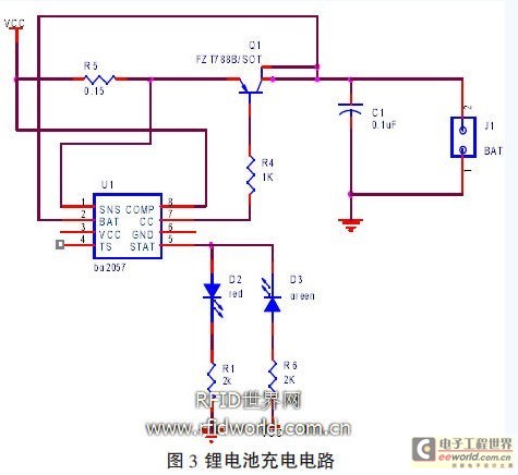

锂电池充电电路的原理图如图3 所示, 采用TI 公司的bq2057 实现。bq2057 系列是一款先进的锂电池充电管理芯片,适合于单节(4.1V 或4.2V)或双节(8.2V 或8.4V)锂离子和锂聚合物电池的充电需要。BQ2057 可以动态补偿锂电池组的内阻以减少充电时间;带有可选的电池温度监测,利用电池组温度传感器连续检测电池温度, 当电池温度超出设定范围时BQ2057 关闭对电池充电;内部集成的恒压恒流器带有高/低边电流感测和可编程充电电流,充电状态识别可由输出的LED 指示灯或与主控器接口实现,具有自动重新充电、最小电流终止充电、低功耗睡眠、电压精度高(优于±1%)等特性。利用该芯片设计的充电器外围电路比较简单,非常适合便携式电子产品的紧凑设计需要。
该电路通过SNS 与COMP 两端的感应电阻R5 调节CC 端输出PWM 波的频率来控制Q1 三极管的导通与截止,从而实现对最大充电电流的控制。

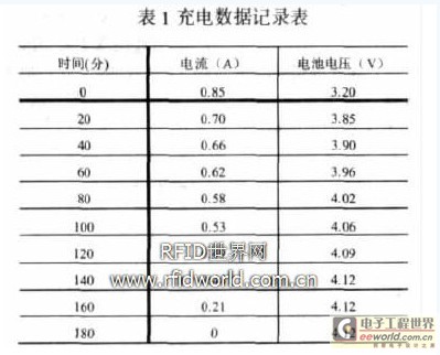

该电路经过实际测试, 对3.7V 2000mAh 的锂聚合物电池充电,最大充电电流可达810mA,3 小时可以将电池充满。充电数据如表1 所示:
从上表可以看出,当充电电路显示充满时,实测电池电压为4.12V,与标准电压4.2V 相差0.5V。出现误差的原因在于,在充电过程中,锂电池的充电电流存在波动,当电流在瞬间低于某一阈值时,bq2057 认为充电完毕,关断充电电路。
