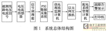

系统用于供电系统线路中各项电力参数的监测。根据被测参数的特性,利用相应的传感器通过数据采集电路采集被测点的电压和电流信号,然后根据采集的被测点数据计算交流供电系统的电压、电流、频率、谐波含量、畸变系数、波峰系数等电力参数。监测系统主要包括管理计算机、监测计算机、PXI数据采集系统、信号调理和工业以太网交换机及打印机等。系统的总体结构图如图1所示。

管理计算机主要用于系统的运行状态及数据的管理,协调系统的运行,为用户提供现场实时监测情况,实现统一的监控和数据管理。现场监测计算机主要完成对供电系统被测点的信号进行监测,进行数据采集和数据分析;PXI数据采集系统主要实现从被测线路获取电压电流的实时数据。根据被测现场的监控需求,选用2块NI公司的PXI数据采集卡PXI-6254,每块板卡有32路模拟量输入通道,共有64路模拟量输入通道。供电现场监控计算机可以将PXI数据采集系统采集到的数据进行分析,并生成报表通过以太网交换机根据用户的需求上传给配电系统管理计算机;配电系统管理计算机具有故障告警功能,也可以通过以太网接受现场计算机的数据进行数据分析,将监控故障信号进行回放,利用查找原因,解决问题。

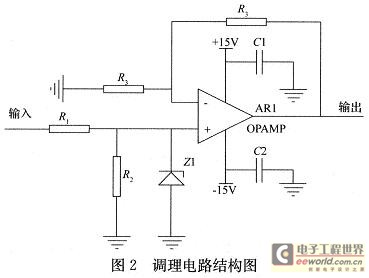

数据采集模块主要由信号调理电路、硬件同步电路、A/D转换电路等几部分组成。信号调理电路主要完成将被测点的电压、电流信号进行调理到采集卡所能承受的范围内的功能。调理电路主要由电压互感器、电流互感器、运放电路、跟随电路等组成,实现了外部电力高压、大电流信号与本系统的电气隔离,减小了外部电磁干扰,提高了电气安全性能和可靠性,并对输入信号进行线性变换,信号调理电路如图2所示。电流的调理采用利用精密电阻将电流信号转变为电压信号,然后将其送人调理电路的输入端,最后利用系统中的软件模块对调理后的信号进行数据采集。

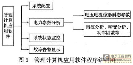

管理计算机应用软件主要由四个模块组成,程序结构图如图3所示。系统配置模块的功能是实现对RS485总线通信参数和以太网参数进行设定等;电力参数分析模块主要用于当现场监测计算机出现故障报警时,通过以太网调取现场监控计算机采集到的相关数据进行分析,然后根据分析结果进行故障诊断,从而排除系统故障,保证电力供应;系统状态监控模块主要用来显示监测系统的运行状态。

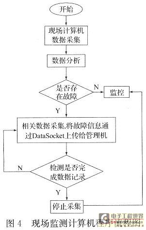

现场监测计算机应用软件由数据采集模块、数据分析模块、故障告警模块和本地波形监控模块四个主模块组成。为了实现对供电系统中监测线路的监控,现场监测计算机首先要通过数据采集模块对所监测线路的信号进行采集,并能够利用数据分析模块进行分析,如对电压电流稳态/瞬态参数进行分析,并能够实现对电网进行谐波分析、畸变分析和功率因数分析等,然后将根据分析结果自动判断是否存在故障,若有故障,通过故障告警模块将故障信息上传给管理计算机,同时保存相关数据;若没有故障,则放弃保存该部分数据。为了监测方便,该软件也可以先记录数据,然后进行特性参数分析,或直接进人单个模块直接分析参数。本地波形监控模块同步实时采集多个通道的波形,并能通过网络把现场监测结果发送给管理计算机,以供用户在远程终端监测。数据采集模块、数据分析模块和本地波形监控模块都包含数据存储、回放和生成报表及打印等功能。现场监测计算机程序流程如图4所示。
