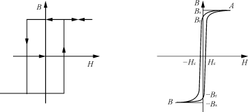

1.1.1 自饱和电感(Saturable inductor)
其电感量随通过的电流大小可变。若铁心磁特性是理想的(例如呈矩形),如图1(a)所示,则饱和电感工作时,类似于一个“开关”,即绕组中的电流小时,铁心不饱和,绕组电感很大,相当于“开路”;绕组中电流大时,铁心饱和,绕组电感小,相当于开关“短路”。
1.1.2 可控饱和电感(controlled saturable inductor)
又称可控饱和电抗器(controlled saturable reactor),其基本原理是,带铁心的交流线圈在直流激磁作用下,由于交直流同时激磁,使铁心状态一周期内按局部磁回线变化,因此,改变了铁心等效磁导率和线圈电感。若铁心磁特性是理想的(BH特性呈矩形),则可控饱和电感类似于一个“可控开关”。在开关电源中,应用可控饱和电感可以吸收浪涌,抑制尖峰,消除振荡,与快速恢复整流管串联时可使整流管损耗减小。如图1(b)所示,可控饱和电感具有高磁滞回线矩形比(Br/Bs),高起始磁导率μi,低矫顽力Hc,明显的磁饱和点(AB)及由于其磁滞回线所包围的面积狭小而使其高频磁滞损耗较小等特征。为此,可控饱和电感在应用方面的两个显著特点为
1)由于饱和磁场强度很小,所以,可饱和电感的储能能力很弱,不能被当作储能电感使用。可饱
和电感的最大储能Em的理论值可用式(1)表示。
Em=μVH2/2 (1)
式中:μ为临界饱和点磁导率;
H为临界饱和点磁场强度;
V为磁性材料的有效体积。
2)由于可饱和电感的起始磁导率高,磁阻小,电感系数和电感量都很大,在施加外部电压时,电感内部起始电流增长缓慢,只有经过Δt的延时后,当电感线圈中的电流达到一定数值时,可饱和电感才会立即饱和,因而在电路中常被当作可控延时开关元件使用。
(a)理想磁特性B=f(H) (b)可饱和电感的B=f(H)
图1 饱和电感的B-H特性

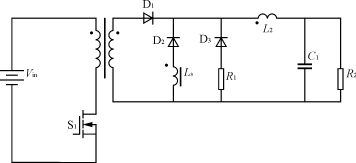

开关电源中尖峰干扰主要来自功率开关管和二次侧整流二极管的开通和关断瞬间。具有容易饱和,储能能力弱等特点的饱和电感能有效抑制这种尖峰干扰。将饱和电感与整流二极管串联,在电流升高的瞬间,它呈现高阻抗,抑制尖峰电流,而饱和后其饱和电感量很小,损耗小。通常将这种饱和电抗器作为尖峰抑制器。
在图2所示电路中,当S1导通时,D1导通,D2截至,由于可饱和电感Ls的限流作用,D2中流过的反向恢复电流的幅值和变化率都会显著减小,从而有效地抑制了高频导通噪声的产生。当S1关断时,D1截至,D2导通,由于Ls存在着导通延时时间Δt,这将影响D2的续流作用,并会在D2的负极产生负值尖峰电压。为此,在电路中增加了辅助二极管D3和电阻R1。
图2 尖峰抑制器的应用

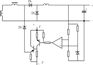

磁放大器稳压电路有电压型控制和电流型控制两种。图3所示为电压型复位电路,它包括电压检测及误差放大电路,复位电路和控制输出二极管D3,它是单闭环电压调节系统。
图3 磁放大器电压型复位稳压电路

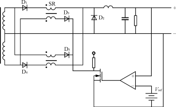

图4所示为移相全桥ZVS-PWM开关电源磁放大器稳压器。全桥开关电路变压器二次双半波整流各接一个磁放大器SR,其铁心绕有工作绕组和控制绕组。在正半周,当某输出整流管正偏(另一输出整流管反偏),变压器副边输出的方波脉冲加在相应的工作绕组上,使SR铁心正向磁化(增磁);在负半周,该输出整流管反偏,和控制绕组串联的二极管D3正偏导通,在直流控制电流Ic的作用下,使该SR的铁心去磁(复位)。
图4 移相全桥ZVS-PWM开关电源磁放大器稳压器
控制电路的工作原理是:开关电源输出电压与基准比较后,经误差放大控制MOS管的栅极,MOS管提供与输出电压有关的磁放大器SR的控制电流Ic。

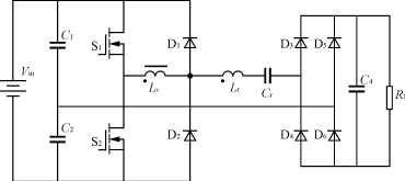

采用串联电感或饱和电感的串联谐振变换器如图5所示。当谐振电感电流工作在连续状态时,开关管为零电压/零电流关断,但开通是硬开通,存在开通损耗。反并联二极管为自然开通,但关断时有反向恢复电流,因此,反并联二极管必须采用快恢复二极管。为了减小开关管的开通损耗,实现零电流开通,可以使开关管串联电感或饱和电感。开关管开通之前,饱和电感电流为零。当开关管开通时,饱和电感限制开关管的电流上升率,使开关管电流从零慢慢上升,从而实现开关管的零电流开通,同时改善了二极管的关断条件,消除了反向恢复问题。
