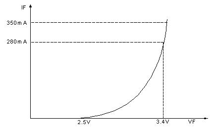

目前的新技术使LED能够达到很高的功率水平,LED的功率能够达到1W,甚至有些达到5W,光效达到60-85LM/W,这种LED设备称为高亮LED(HB-LED)。目前我们用在照明上LED都是HB-LED,一般都是选择1W的LED通过串并联的方式组成大功率LED灯,尤其以串联为主。这种LED的VF为3.4V±2%,正向电流IF为350mA左右。其VF -IF曲线如图1.1所示。
图1.1 LED VF -IF曲线
从图1中可以看出,当加在LED两端的电压没有达到3.4V之前,VF随着的增加而增加。当加在LED两端的电压达到3.4V时,VF的变化很小,增加LED两端的电压只会增加流过LED的电流,从而改变LED的亮度,直到增加到LED的最大IF (350MA),LED达到最大亮度。而VF一直被箝位在Vfmx (3.4V)左右。并且Vfmx会随着温度和LED工作时间的变化而变化,变化曲线如图1.2所示。

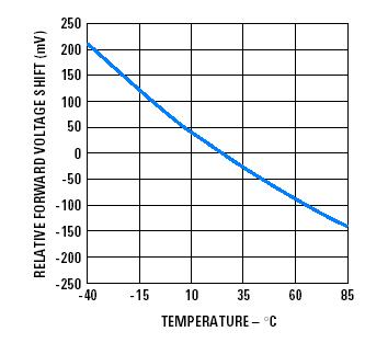

图1.2 VF相对变化对温度的变化曲线
从图1.2可以看出,随着温度的上升,VF会逐渐变小,相反,当温度降低时,VF会增加。当LED的温度上升到85度时, VF已经有变成3.25V(3.4V-0.15V),相反当LED温度降到-40度时,VF变成3.6V(3.4V+0.2V)。

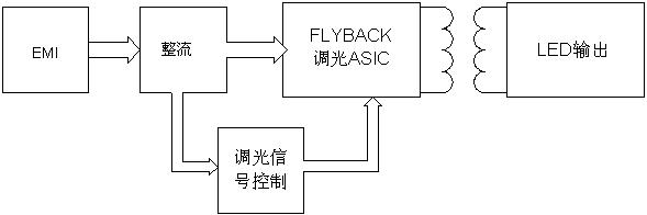

恒功率控制方式一般采用单级FLYBACK拓扑结构,基本框图如图2.1所示。
图2.1 恒功率控制方式框图
从图中可以看出与一般开关电源的FLYBACK相比,恒功率方案多了一个调光信号控制回路,用于检测输入可控硅的导通角和输入电压,从而给出相应的调光信号。同时,方案中没有反馈信号,完全开环控制,由原边控制占空比的大小从而控制输出功率的大小,。其控制的理论依据为:

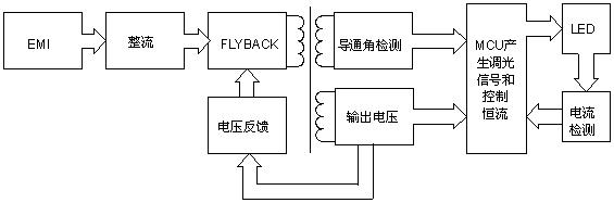

世强电讯提出的基于MCU控制恒流的方案整体框图如图3.1所示。方案由两级组成,第一级为FLYBACK,采用闭环控制以输出一个稳定的电压给第二级供电,第二级采用MCU控制,组成一个BUCK恒流控制电路。其中MCU要完成的功能包括;1:根据可控硅导通角的大小,给出相应的调光信号。2:根据可控硅斩波后波形的畸变情况决定是否需要改变调光信号。3:通过检测LED的电流反馈,给出相应的占空比,稳定流经LED的电流,达到恒流控制。

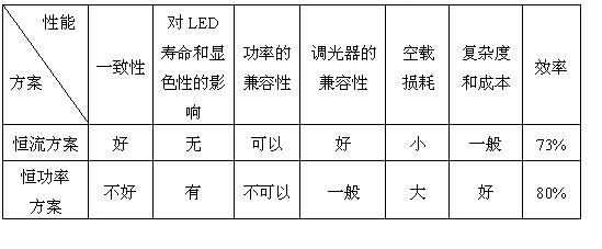

表1两种方案的优劣对比
通过上述的分析比较,不难看出,在一致性、功率兼容性、调光器的兼容性和对LED的使用寿命和显色性的影响等关键指标方面,MCU控制恒流方案都要比ASIC控制恒功率方案有绝对的优势。
