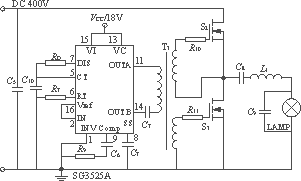

3 高频半桥逆变部分
高频逆变是高压钠灯电子镇流器的重要组成部分,采用了半桥逆变变异形式,少用了两个电容,结构简单,节约了成本。只是电路的输出电压是全桥的一半,在同样输出功率的条件下,半桥的功率管电流比全桥大一倍,考虑到高压钠灯正常工作电压,半桥电路能完全满足其需求。如图3所示,其工作过程为电感L1和C9首先达到串联谐振,频率为200kHz,产生7kV高压,使高压钠灯点火,点火后高压钠灯导通,C9不起作用,由于C8>>C9,C8和电感不会谐振,起到了镇流作用,这时频率以35kHz为中心上下波动2kHz范围,1min后高压钠灯达到恒定功率正常运行。半桥输出方波,经C8和L1镇流后变为高频交流电。
如图3所示,半桥驱动芯片采用美国硅通公司生产的电压型PWM控制器SG3525A,是一种性能优良,功能齐全,通用性很强的单片集成PWM控制器。该芯片简单可靠,且使用方便灵活,通过适当外接电路,不仅能够实现PWM控制,还可以完成输入软启动、过载限流、过压保护、死区调节等多种功能。其工作原理为将触发脉冲变压器T3输出的两路互补的PWM驱动脉冲送至开关管S2、S3的栅极,控制两只功率管交替工作。SG3525A内 的 振 荡 器 外 接 时 标 电 容 CT, 通 过 电 阻RD提 供 放 电 通 路 。 改 变RD的 数 值 则 可 以 改 变CT的 放 电 时 间 , 同 时 可 以 改 变 死 区 时 间 。 而 CT的 充电 电 流 则 由RT规 定 的 电 流 源 决 定 , SG3525A的脚 8起 到 输 入 软 启 动 作 用 。 SG3525A的 振 荡 频 率f=1/[CT×(0.7RT+RD)]。
图3 半桥高频逆变电路
