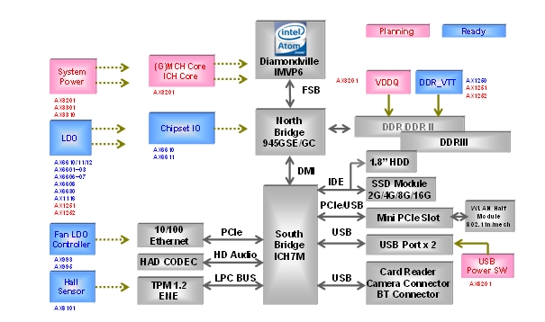

亚瑟莱特的电源IC产品线已具备让上网本客户实现一站式采购。如图1所示,亚瑟莱特针对上网本电源或其它模拟单元的total solution还提供:直流风扇控制单元AX993/995,USB2.0/USB3.0保护开关元件AX8201,DDR2/DDR3供电方案AX1250/1251/1252,霍尔开关AX8101以及预计09年Q4量产的高集成度PMU-AX3201。

图1:AXElite提供基于Intel ATOM平台的电源方案。

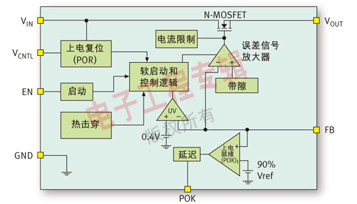

图2:AX661x系列IC的功能原理图。
图2所示是AX661x产品的原理图。该系列产品设计皆采用双电源架构来设计,电源VIN为用作输出转换来源,VCNTL为内部电路所使用的电源。再搭配使用N-MOSFET驱动,AX661x参考电位设计在0.8伏特,因此最低的可输出电压可达0.8伏特。它的输出电压具有1毫秒的软启动时间,可大幅降低开机时的突波电流。输入电压VIN、VCNTL皆具有过低电压侦测功能,当输入电压过低时会停止输出,可避免IC端与后方系统端的功能误动作。此外,为了确保后端系统所得电压正确无误,其具有POWER-OK脚位,用以提供后端系统警示。本身IC内部具备90欧姆的放电电阻,在输出关闭时会启用,具有自我快速放电功能。过电流保护电路,会在电流超过安全范围时予以限制。若当输出处于短路状态时,另将启动输出周期性开启机制,不让输出电流持续处于高压差且限电流值的状态(因为此时的发热功率最大)直到短路状态被解除。在持续重载或大跨压下,热量会持续累积,温度会上升,当到达最高温容许值时,会启动过温保护功能,此时会关闭输出,以避免IC烧毁,直到温度回到回复点,此时输出将会被重启。
