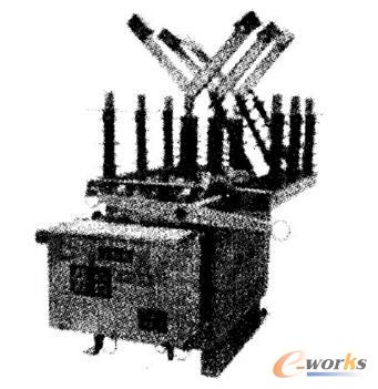

高压双电源自动切换系统是由装置本体和控制器两大部分组成。装置本体见图1,由两台带有电动操动机构的断路器及附件(辅助报警触头等)、机械联锁机构、电器联锁、熔断器、接线端子等组成。
图1 装置本体

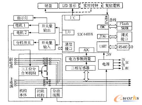

控制器由ARM及输入输出、显示、电源和485通信等模块组成,见图2。CPU采用S3C44BOX作为微处理器,ARM在基本RISC结构上增强的特性使ARM处理器在高性能、低代码规模、低功耗和小的硅片尺寸方面取得良好的平衡。输入/输出采用串行接口芯片74LS164/165,液晶模块采用LCM122×32,RS232/RS485接口部分采用Maxim系列芯片进行电平转换,控制器的实时时钟用DS1302实现,Flash Memory选用SSTT的39VF020存储器,选用ISSI的62LV1024SRAM芯片作为外扩数据交换区,两路三相电压电流的采样采用隔离变压器完成,采样精度为1%。控制器电源电压为220V(50Hz/60Hz)或12V/24V直流电源。
图2 控制器的结构

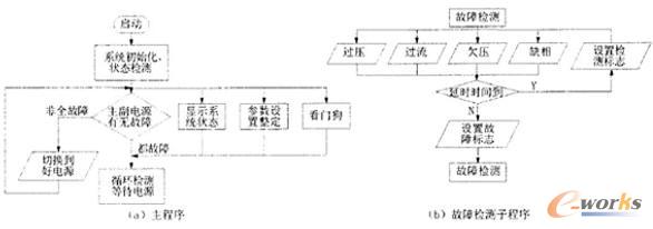

控制器的软件功能以检测和控制为主,采用C语言编写。外部硬件电路已经完成了电压故障的判定,程序只需读取相应的故障状态位输入,经位判断后转入相应故障处理程序即可。其切换过程的控制是双电源转换控制器的核心功能之一,双电源转换控制器的软件流程见图3。
图3 双电源转换控制器的软件流程

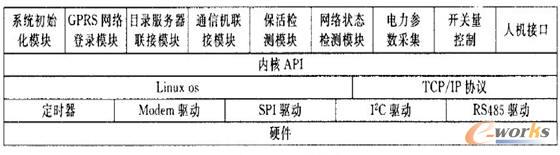

远程监控包括设备状态及电力参数采集、GPRS通信网络和监控中心3大部分。电力设备在生产现场安装,通过现场的控制系统采集设备状态及电力参数;GPRS通信网络是监控中心与现场设备问数据传输的桥梁,通过GPRS网络使现场设备的相关参数能够定时传送到监控中心计算机:监控中心一方面通过GPRS网络与现场监测器进行双向通信,另一方面为用户提供一个可视化界面,让用户足不出户即可了解远方设备相对实时的运行状况。远程监控模块结构见图4。
图4 远程监控模块图
