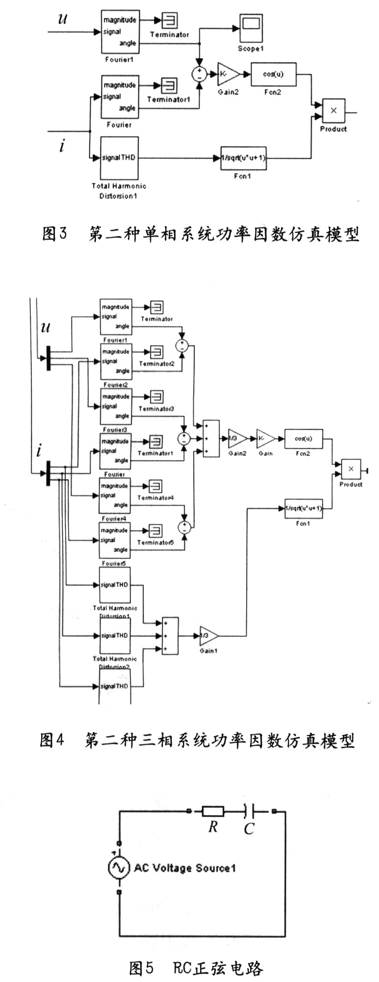

根据式(2),可以设计出第二种功率因数测量电路,如图3所示。其中,u和i相电压和相电流。
其中,f(μ)=1/sqrt(μ*μ+1),K=pi/180。这种方法是先求取THD值,再通过f(μ)计算出基波系数μ,然后再提取输入电压电流的角度来计算位移系数λ,最后再把μ与λ目乘,得到PF。
在图4中,用了三套图3所示测量模型,构成三相系统功率因数仿真模型,分别求得输出值再进行平均,最终可以得到功率因数值。

为了验证这两种测量电路的正确性,将这两种测量电路用于测量RC正弦电路的功率因数。如图5所示。
图5中电源频率为220V/50Hz,R=5.1kΩ,C=lμF。这时可以算得等效阻抗为:

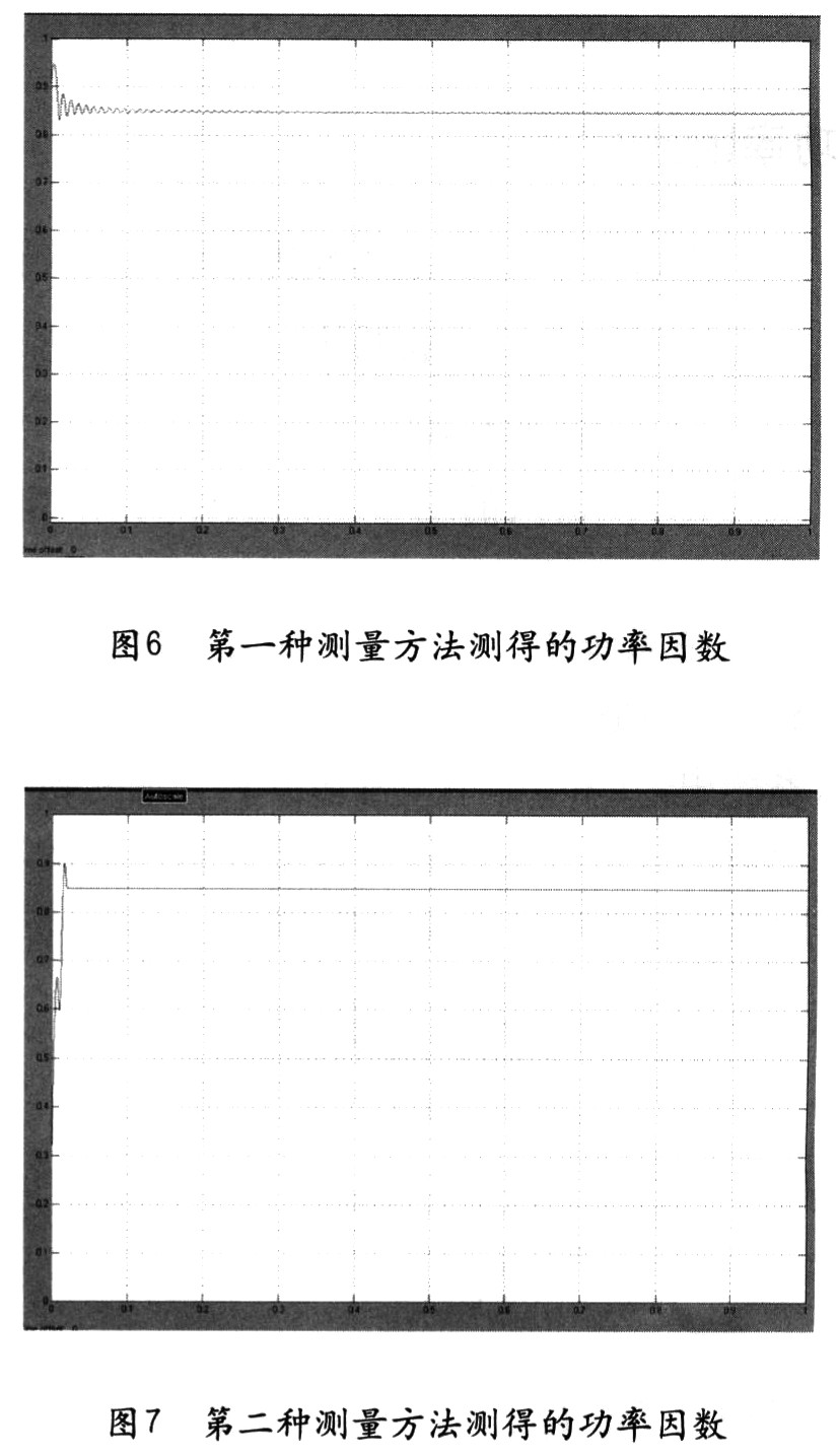

将测量电路用于图5电路功率因数的测量,可以分别得到如图6和图7所示功率因数。其中图6为第一种测量方法测得的功率因数;图7为第二种测量方法测得的功率因数(横坐标为时间t轴)。
从图6和图7可以看到:采用两种测量电路测得的功率因数都分别为0.848。测量结果与计算结果一致。

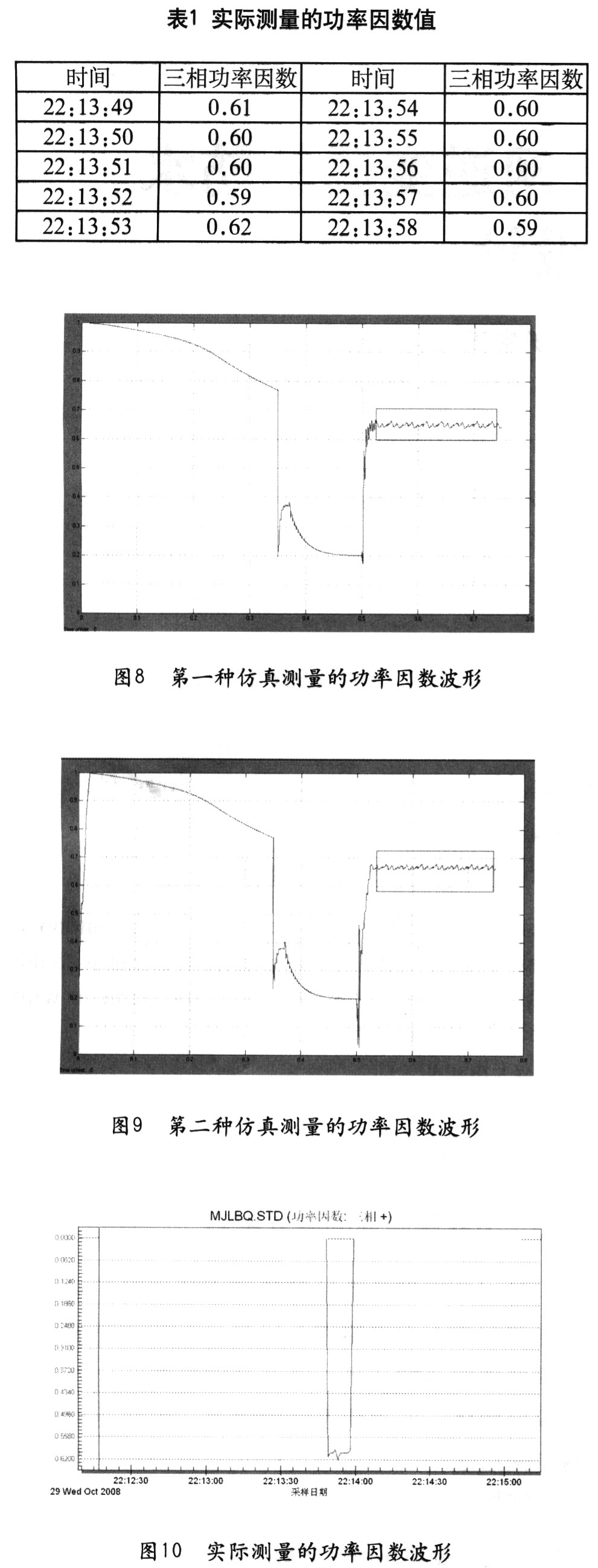

以未进行功率因数校正的42kJ/S数字式高频高压恒流充电电源为实验对象,采用这两种仿真测量方法得到的功率因数如图8、9所示。其中图8为第一种测量方法测得的功率因数;图9为第二种测量方法测得的功率因数(横坐标为时间t轴):
采用IDEAL 6l一806电能分析仪实测的功率因数值如表1所示。波形如图10所示:
由此可见,在三相大功率电源系统中,仿真测得的功率因数与采用电能分析仪实际测量的功率因数值与仿真测量稳定后(方框内显示)的数值误差很小,其误差主要由实际电路中存在的线路电感及其分布参数产生。
