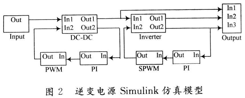

2 仿真电路
图2中各子模块的仿真模型如图3~图10所示。该系统的仿真参数为:直流升压电路仿真参数设置:工作频率∫=20 kHz;变压器变比k=13;输出滤波L=8 μH,c=300/μF。全桥逆变电路仿真参数设置:工作频率f=25 kHz,输出滤波L=80 mH,c=100 μF。这里设置相应仿真参数进行仿真调试。

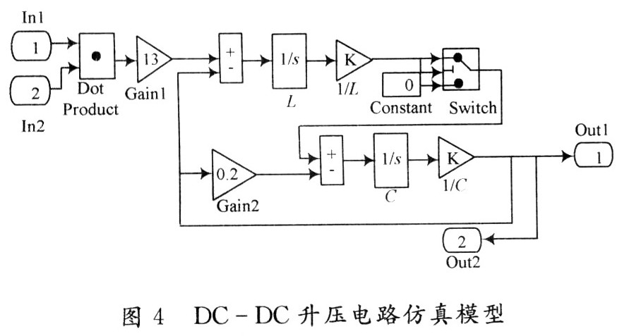

2.2.1 DC—DC主电路的建模
根据图1可知,滤波电感中电流为:
式中:Ui为不控整流的输出电压;UF为负载电压;UL为电感电压;负载电压为:
式中:UC电容电压;IL为电感电流;Ic为电容电流;LF为负载电流。

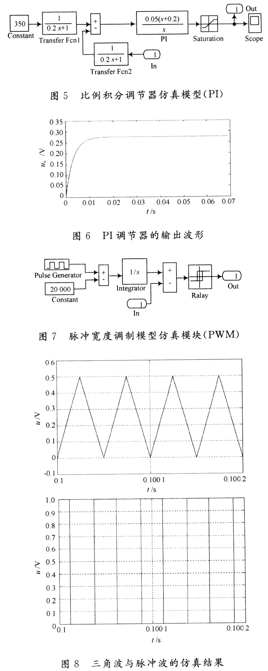

2.2.2 PI调节器的建模
比例积分调节器仿真模型(PI)如图5所示。
PI调节器的输出波形如图6所示。
2.2.3 PWM控制器的建模
仿真利用积分关系来产生三角波,Simulink中 Sources有脉冲发生器(PulseGenerator),使其产生频 率为20 kHz,幅值为4×104,占空比为50%的信号。

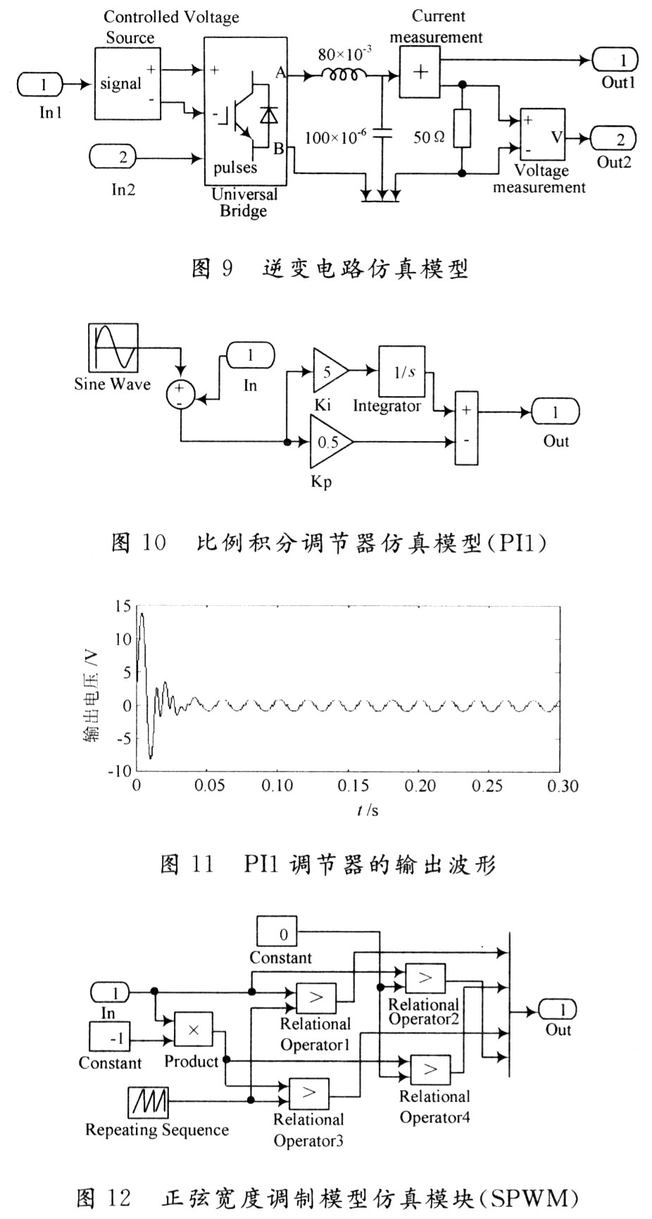

2.3 逆变电路的建模
逆变电路仿真模型(Inverter)如图9所示。
2.3.1 PI调节器的建模
比例积分调节器仿真模型(P11)如图10所示,其输出波形如图11所示。
2.3.2 SPWM的建模
正弦宽度调制模型仿真模块(SPwM)如图12所示。

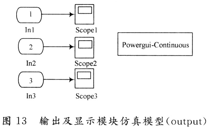

2.4 输出回路的建模
输出及显示模块仿真模型(output)如图13所示。

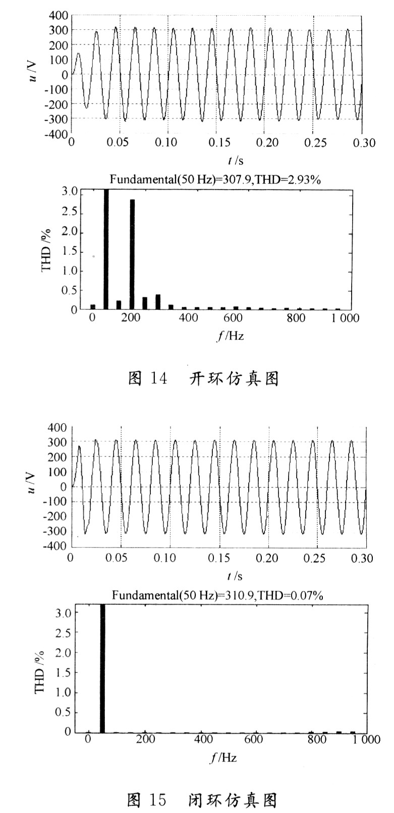

建立Sireulink系统仿真模型,仿真模型设置仿真时间0.3 s,并选择变步长的odel5算法,在输入电压为48 V,负载为额定负载情况下,启动仿真可得其输出波形,输出电压波形图和THD频谱图如图14和图15所示。
3.1 开环仿真
开环仿真如图14所示。
3.2 闭环仿真
闭环仿真如图15所示。
从频谱分析上可以看出,开环时,总谐波系数(THD)为3.02%,且三次谐波含量比较大。闭环时,总谐波系数(THD)为0.07%,谐波含量非常少。从电压波形上可以看出,开环时电压输出波形在第3个周期才达到稳定,而闭环时在第2个周期就达到了稳定,所以闭环时电压达到稳定值的速度比开环时要快。
