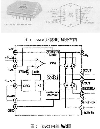

功率输入电压16~500VDC;单相全桥输出;最大输出电流20A;最大传递功率10KW;内部振荡及控制电路实现22. 5kHz的开关频率;模块效率高达98%;具有内部过流和过热保护;同时提供用户外部限流设置和关断功能;MO-127封装;工作温度范围- 55~125℃。
SA08外观和引脚分布图见图1;内部功能图见图2 。

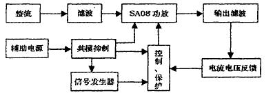

由于将振荡电路、控制电路、驱动电路和功率器件全部集成于模块内部;SA08的可靠性大为提高;且接口非常简洁。样机电源以SA08为核心;由整流电路、辅助电源、中频信号发生器、反馈控制电路和输入输出滤波电路等部分构成。原理图见图3。
单相220V AC电压一路经整流桥整流滤波后作为SA08的功率电源;另一路经AC/DC转换、共模抑制后作为控制电路和SA08辅助电源;信号发生器产生频率400Hz;幅度可调的正弦信号;信号发生器通过优化电路设计和选用低温漂元件实现输出频率的稳定;控制电路对输入指令信号进行偏置、放大、PID及滤波处理、输出限幅等;最后作为SA08输入信号控制其功率输出。过压保护和过流保护也通过控制电路实现;SA08输出的高频高压SPWM波经LC滤波器后供给负载;反馈电路直接从负载上进行电压电流取样;确保控制的精度。
