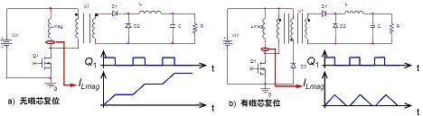

正激转换器中,变压器的磁芯单方向磁化,在每个开关周期都需要采用相应的措施来使磁芯复位到初始值,否则励磁电流会在每个开关周期增大,经历几个周期后会使磁芯饱和,损坏开关器件。相对而言,如果有磁芯复位,电流就不会在每个开关周期增大,电压会基于励磁电感(Lmag)反相并使磁芯复位。图1以单开关正激转换器为例,简要对比了无磁芯复位与有磁芯复位的电路图及励磁电感电流波形。
有3种常见的标准磁芯复位技术,分别是三次绕组,电阻、电容、二极管(RCD)钳位和双开关正激。三次绕组磁芯复位技术的电路示意图参见图1b),这种技术能够提供大于50%的占空比,但开关Q1的峰值电压可能大于输入电压的2倍,而且变压器有三次绕组,使变压器结构更复杂。RCD钳位磁芯复位技术也能使占空比大于50%,但需要写等式和仿真,以检验复位的正确性,让设计过程更复杂。RCD钳位技术的成本比三次绕组技术低,但由于复位电路中的钳位电阻消耗能量,影响了电源转换效率。
图1:正激转换器不带磁芯复位与带磁芯复位之对比。

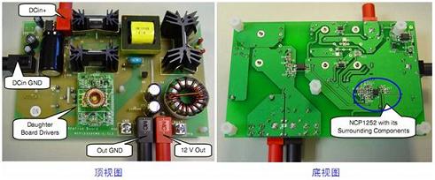

NCP1252演示板图片及性能概览
NCP1252演示板的详细电路图参见参考资料2,其顶视图和底视图则见图3。
图3:NCP1252演示板的顶视图及底视图。

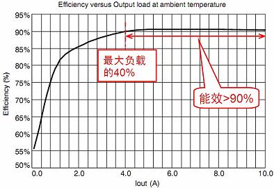

在室温及额定输入电压(390 Vdc)条件下,NCP1252演示板不同负载等级时的能效如图4所示。从此图可以看出,负载高于40%最大负载时,工作能效高于90%。这演示板还能藉在转换器次级端同步整流,进一步提升能效达几个百分点。
图4:NCP1252演示板在室温及额定输入电压(390 Vdc)条件下的能效图。
