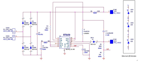

立錡科技目前推出新款RT8450,可专门设计在MR16 LED灯的驱动应用中,其内部电路设计架构可易于实现升降压电路,如图1所示。
图1:采用RT8450升降压架构实现LED-MR16灯的驱动电路。

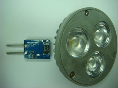

此外RT8450采用了非常小的WDFN封装并具有4.5-40V输入电压范围,这使得RT8450的驱动电路能提供很宽的驱动电压范围及输入保护。 RT8450的工作温度高达125℃,可以在MR16灯具内的高温环境中安全地工作。其500kHz的开关频率使驱动电路可以采用小尺寸的电感电容,另外升降压电路架构可以将输入滤波电容容值降低,这样便可以将驱动电路放置在MR16灯具中,如图2所示。
图2:基于5W MR16 LED灯与RT8450的驱动器电路板

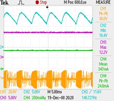

实际将上述应用电路与市面上常见的电子变压器结合,RT8450在任何负载条件下测试都没有发生闪烁现象,如图3所示,既使电子变压器因负载条件不佳使得输入电压变化很大,但是采用RT8450升降压电路的LED-MR16灯具,其LED仍保持恒定电流的特性,完全不会有闪烁现象发生。RT8450开关频率约为500kHz,升降压电路可以采用输入68uF电容。本例中的总转换器效率(LED功率除以来自VBAT的功率)可达85%。RT8450采用峰值电流侦测及平均电流控制模式方法,可以保证5%的LED电流精确度。
图3:信道一为电子变压器交流输出电压,信道二为经过整流及滤波后的输入电压,信道三为交流输入电压,信道四为LED输出电流。
