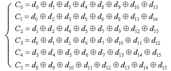

现在我们以16位的CPU数据总线为例,假定信息源的位数为16,要构造一种能够纠正一位错误,检查两位错误的编码方式。根据"纠错定理",需要设计最小汉明距离≥4的码组。我们可以采用线形分组码,利用线性分组码的概念可以构造六位监督码,它们由如下线性关系产生:
其中,d0"d15为16位数据(15为最高位MSB,0为最低位LSB),C0"C5为产生的六位监督码,表示进行异或运算。

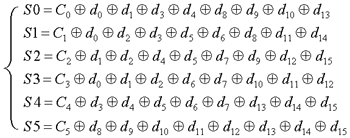

在数据读出时,我们只需要考察伴随式S=[S0 S1 S2 S3 S4 S5],其中:
很容易证明,根据伴随式进行误差诊断,符合表 1所列情况。

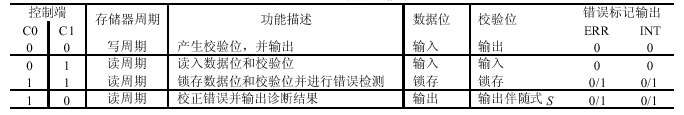

② 控制端的输入。经过前面的分析,一共有四种状态(写一种状态、读三种状态),可以设计两个控制端,设为C0、C1。其功能见表 2。
(2) 对输出的设计
① 数据位和校验位的输出。其中校验位的输出在读周期和写周期有所不同:在写周期校验位输出是生成的校验位;而读周期就没有必要输出校验位了,可以设计为输出伴随式S。
② 错误标记输出。在应用中,可以设计两种错误标记输出,分别记为ERR和INT。其中ERR输出"1"表示数据位有错误产生,包括可自动纠正的一位错误和两位或两位以上错误。INT输出"1"则表示发生了两位或以上错误,无法自动纠正,向CPU申请中断,由CPU进行异常处理。
在表2中,总结了上面所描述的功能设计。
表2 EDAC模块功能表

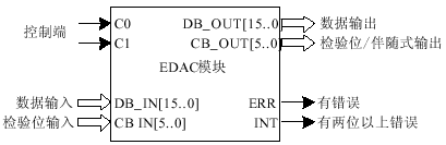

图1为EDAC部分逻辑等效图。
图1 EDAC模块等效逻辑图

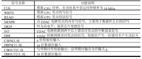

信号功能说明见表 3。
表3 仿真信号说明

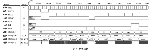

(1) 写周期的仿真
图2所示仿真图中,275"500 ns仿真了一个写周期,数据输入是AA55,而校验位输出是00,通过验证是符合上面的设计逻辑的。
图2 仿真结果
(2) 读周期的仿真
在读周期的仿真中,我们模拟了以下四种情况。
① 正确的读周期:出现在650"975ns,校验位、数据位都是正确值。
② 数据位出现一位错误:图2中1.25"1.65 μs模拟了数据位产生一位错误的情况。数据正确的情况下应该是AA55,但现在d8位发生了错误,读入的数据变为AB55,可以看出数据已经被自动更正为 AA55;同时,ERR输出"1"表明有错误发生,CBOUT输出为23,即100011,从表 1可以看出是d8位发生了错误。
③ 校验位出现一位错误:图2中1.8"2.0μs模拟了校验位产生一位错误的情况。校验位正确的情况下应该是00,但现在C2位发生了错误,读入的数据变为 04,可以看出数据没变,仍为正确值AA55;同时,ERR没有输出,CBOUT输出为04,即000100,从表一可以看出是C2位发生了错误。
④ 发生了两位错误:图 2中2.4"2.75μs模拟了数据位产生两位错误的情况。数据正确的情况下应该是AA55,但现在d8位和d0位发生了错误,读入的数据变为AB54, 可以看出EDAC电路已经无法自动更正。 ERR和INT同时输出"1"表明有多位错误发生,INT信号可以向CPU申请中断,用中断服务程序进行异常处理。
可以看出仿真结果可以满足设计时的思想,能够起到自动纠正一位错误和检测两位错误的功能。
