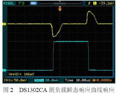

负载瞬变时间是一项动态时间,它是负载电流瞬变后开关电源的输出电压稳定到预先规定稳定带内的时间。测量信号的过程中,示波器必须有足够的采样率和波形捕获率才能有效的捕获到需要的波形。我们通常所测的响应为s或ms量级,而RIGOL的DS1302CA可以测量最小1.2ns的上升时间,完全可以捕获该瞬变信号。图2反映了电流由0.1mA到65mA的过程中电压瞬态变化情况。

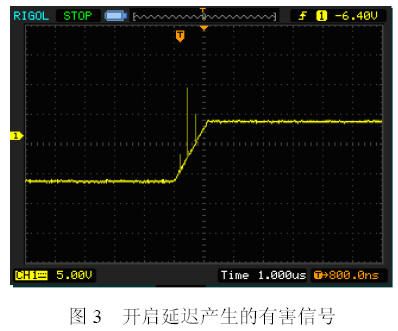

电源的开启延迟是从施加交流输入至输出达到其调整范围之内的时间。如果开关电源在开启时,有有害波形产生,即有可能损坏开关晶体管的电流尖峰。对于该有害波形,可以通过抑制电路等方法来消除。而通过用示波器的测量,我们就可以及时发现有害波形,并在电源开启的瞬间,有效地抑制有害信号的产生,间接提高后需电源的工作效率。图3是DS1302CA捕获的波形。

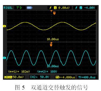

在开关电源测试中经常同时测量电路的输入和输出端,但输入和输出电压的差距较大给操作带来了一定难度。DS1302A的交替触发能够同时测量分析输入和输出两个信号,解决了操作上的难题。以往在中端示波器中,双通道同时显示时都是时基共用,而现在的产品就可用交替触发来实现两个通道各自有自己的时基,并且在各通道上可以选取不同的触发方式。如图5示,两个不同的信号,一个是Vpp=188V的信号,另一个是Vpp=102mV的信号,它们的频率分别为50Hz和20kHz。

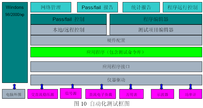

在开关电源行业中,需要模拟开关管开关的频率和同步频率来进行测量,在这类产品测试中,我们可以增加信号源来模拟开关电源在不同状态下的工作频率。也可以使用信号发生器发出的信号来模拟原控制信号。在此,我们除了可以选择上面提到的DG3121A,还可以选择DG2000系列和DG1000系列的信号源。另外,我们可以把上面的仪器都集成到测试系统中去,把信号源、万用表、示波器、功率计等绑定在一起,通过软件的控制可以来实现不同性能及其输入输出特性的测试,帮你实现生产线的自动化测试,如图10。
