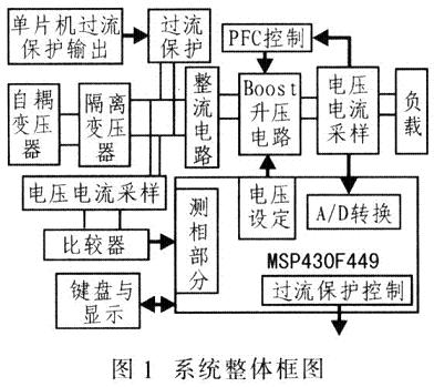

3 系统整体方案设计
该系统采用MSP430F449为控制和运算核心,通过等精度测相法测量出系统的功率因数。功率因数校正则以UCC28019为核心,利用硬件电路形成闭环反馈电路,实时监测输出电压、电流。单片机提供过流保护来控制继电器以及采样和显示电压电流。利用键盘选择各种功能。LCD实时显示各操作数据,人机界面友好。图1为系统整体框图。

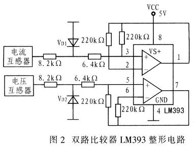

4.1 功率因数测量电路
变压器副边处通过电流互感器和电压互感器取样交流信号,然后经双路比较器LM393整形后利用等精度法测量相位差,得到系统功率因数。LM393的整形电路如图2所示。

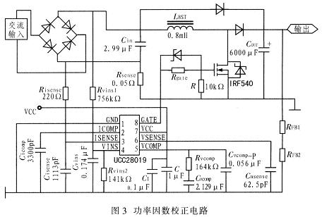

4.3 功率因数校正电路
功率因数校正电路以UCC28019为核心,通过一系列外围元件取值使功率因数校正到98%以上。图3为采用UCC28019设计的功率因数校正电路。

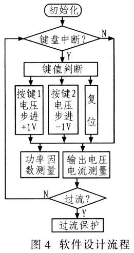

5 系统软件设计
系统软件控制功率因数测量部分测相电路的工作,以及实时采样输出电压、电流。当检测到输出电流大于2.5 A时,控制继电器关断和电路复位,LCD实时显示电源当前参数,通过键值的设定实现输出电压的步进可调。系统软件设计流程如图4所示。
