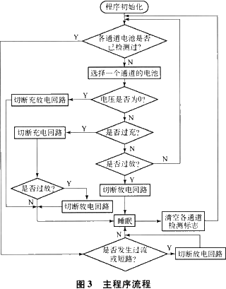

4 软件设计
由于电池的电压变化较慢,所以对电池电压的监控采取占空比为1:9的间歇性工作方式。图3为主程序的处理流程图。图中,除了睡眠进程外,其余进程均为工作进程,工作进程只占1/10的时问,而睡眠进程占9/10的时间。
系统工作时的耗电是200μA,睡眠时的耗电是12μA,那么系统平均耗电将是30.8μA,系统的功耗可以大大降低。
另外,由于系统是由单片机程序进行控制,针对不同电压要求的动力锂离子电池,只需出厂前修改程序中电池的过充过放保护值,即可适应不同类型的锂电保护要求。
