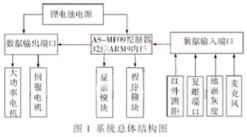

根据比赛要求及功能需要,灭火机器人的总体结构如图1 所示,主要由控制器、传感器输入、驱动输出等模块组成。

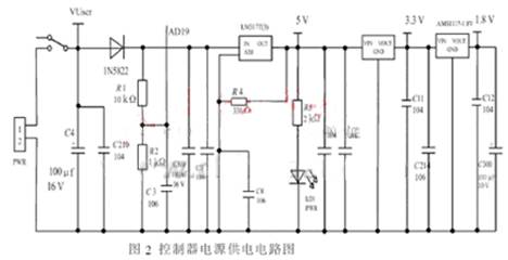

电源是保证机器人稳定、可靠运行的关键部件,它直接影响着机器人性能的好坏。由于本机器人电机驱动和控制器采用两种不同等级电压的电源,为避免2个电源相互干扰,本机器人采用双电源供电系统:电机电源采用高放电倍率聚合物锂电池,容量为2 500 MAH,工作电压为24 V,能提供40 A的稳定供电电流,是普通电池的10倍;控制器电源采用8.4 V锂电池,并提供电压采样端口,以供电池检测,电路图如图2所示。
为获得CPU各端口电路所需要的不同等级的电压,本设计采用 1个LM317T三端稳压器和2个AMS1117低压差线性电压调整器,并通过其附属电路,得到精确稳定的5 V、3.3 V、1.8 V 三种电压;采用1个发光二极管LD1和限流电阻R5作为电源指示灯,以显示电源开关的状态;为实时采样电源电压,防止锂电池过放或过充,设计中通过R1、 R2分压,引出AD19端口作为电源采样端口。

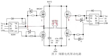

由于电机功率较大,并要求能实现双向、可调速运行,本文设计了半桥式电力MOSFET管,成功实现了对电机的控制。如图3所示,2路PWM信号通过IR2104半桥驱动器(half-bridge driver)和相应保护电路连接至型号为IRF2807 的MOSFET管,控制电源与电动机连接线路的通与断,达到控制电机速度的目的。当PWM信号占空比较大时,线路导通时间长,电机速度大;相反,当PWM 占空比较小时,线路导通时间短,电机速度小。4个MOSFET管在不同时刻导通组合,实现控制电机转动方向:当MSFET管1和4导通时,电机端口1为正、2为负,电机正转;当MOSFET管2和3导通时,电机端口2为正、1为负,电机反转。

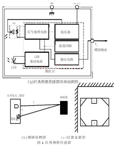

红外测距传感器[5-6]是机器人的“视觉器官”,通过不断读取其数值并进行判断,才能确定机器人所处位置环境,以确定机器人下一步该执行什么命令才不致碰撞,并按照理想的路线行走。依据比赛场地规格,本机器人采用SHARP公司的GP2D12PSD传感器(后面简称PSD传感器),其有效测距范围为10 cm~80 cm。其原理如图4(a)所示。
该传感器采用三角测量的原理,如图4(b)所示红外发光二极管发出红外线光束,当红外光束遇到前方的障碍物时,一部分反射回来,通过透镜聚焦到后面的线性电性耦合器件CCD(Charge Coupled Device)上,根据红外光线在CCD上聚焦的位置,可知道光线的反射角,进一步折算出物体的距离。由于PSD传感器输出电压和实际距离是非线性关系,可以通过线性插值运算得出其转换近似公式。
根据比赛的需要,机器人应该能够测量不同方向的障碍物的距离,理论上8个方位均应设置红外测距传感器;在满足比赛要求前提下,考虑经济性,本设计采用了6个红外测距传感器,其安放位置如图4(c)所示。通过1个或多个传感器数值可以较精准地确定机器人的位置和墙壁的关系。例如,当正前传感器和左前传感器数值同时很大(距离很小)时,说明机器人处在一个角落上,前方和左侧均是墙壁,此时可以执行右拐命令,从而走出角落。

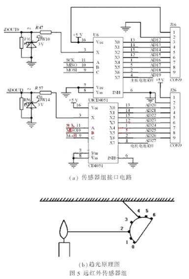

(2)远红外火焰传感器组
为能完成灭火任务,机器人必须能确定火焰的大致位置,并能对火焰是否被扑灭做出判断。本文设计了由28个红外接收管组成的2个远红外火焰传感器组,前后每个方位各有14个红外接收管组成,每2个并联并指相同一个方向,2个传感器组共指向14个方向,可以覆盖360°范围。如图5(a)所示,14个端口通过CD4051八路转换开关连接至ATMEGA8—16PC单片机,其中 SCK、MISO、MOSI为位选择端口。此外,本设计还可以通过对14路读取数据进行比较,从而确定其最大最小值及相应端口值,方便火源方位的确定。
通过对远红外传感器组的不同端口值的比较,还可以确定机器人和火源的相对位置,以判断前进方向,完成趋光动作。当机器人与火源相对位置如图5(b)所示时,可以读取端口2和端口4的值,并进行作差,端口2的值大于端口4(说明2更靠近火源),则执行左拐命令,使其差值在一定范围内,然后执行直行命令趋近火源。
