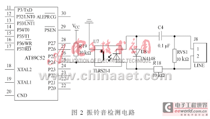

1.1振铃音的检测
当用户被呼叫时,电话交换机发来铃流信号。振铃为25 V±3 V的正弦波,谐铃失真不大于10%,电压有效值90 V±15 V。振铃以5 s为周期,即1 s送,4 s断。根据振铃信号电压比较高的特点,可以先使用高压稳压二极管进行降压,然后输入至光电耦合器。经过光耦的隔离转换,从光电耦合器输出的波形是时通时断的正弦波,经过RC回路进行滤波输出很标准的方波。方波信号就可以直接输出至单片机的中断计数器输入口,完成整个振铃音检测和计数的过程。该部分电路如图2所示。
