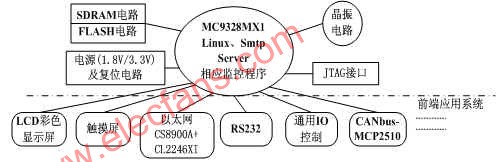

在硬件系统中包含实现SMTP通信功能的微处理器,它可以和前端的应用系统直接集成在一起,也可以通过现场总线与应用系统相连。包括:8M 的FLASH 存储器用来存储实时操作系统的系统内核、TCP/IP 协议栈、各种控制程序及其他并行模块;32M的SDRAM存储器供系统运行时使用;以太网接口实现与Internet/Intranet 连接;现场总线扩展控制模块提供现场一定范围内设备的分布控制;通用IO口控制模块等。其硬件结构图如图1 所示。
图1: 嵌入式SMTP远程控制平台硬件结构
