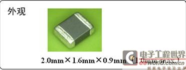

村田制作所开发了对应电源电路小型化需求的叠层型功率电感LQM2HP(2520尺寸)、LQM2MP(2016尺寸)系列,并投入量产。这些功率电感都是符合集合PMIC和电源供给端的基带IC等1.0mm厚封装趋势的超薄设计。外形如图1所示。
图1-1:LQM2HP外形
图1-2:LQM2MP外形

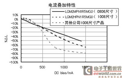

通过直流电流后感值偏执特性良好,可以作为各功率电感的特长。电流-感值偏执特性是指功率电感通电时,电流变大引起感值下降的性质。这是叠层型功率电感的封闭磁路构造导致的磁通量饱和引起的,因此为了克服这个弱点,开发新技术以降低叠层铁氧体中的磁通量分布,从而改善电流的叠加特性,最后反映在各个产品上。
表1是各产品的主要特性,图二则是电流-感值偏执特性。

图2:电流叠加感值特性

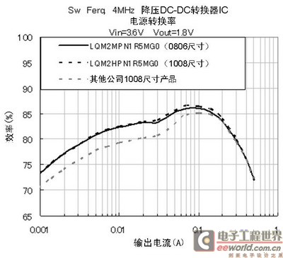

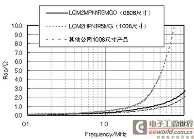

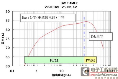

DC-DC转换器的电源转换效率和功率电感性能之间的关联如图3所示。PFM是指手机在待机状态下保持低电流负荷的模式,这时电源转换效率性能是与功率电感的Rac (交流电阻) 以及电流-感值偏执特性相关。图4当中显示了各功率电感的Rac特性以及图5中开关频率数是4MHz的DC-DC转换器IC的电源转换效率特性。如同图4中显示的Rac特性,LQM系列产品能够充分抑制Rac。同时,图2的电流-感值偏执特性中显示,它在电流通电时也能确保高感值,拥有良好的电力变换效率特性。这些性能能够实现手机在待机状态下的高电力变换效率,对延长电池寿命做出贡献。
另一方面,PWM模式指相当于通话状态的高电流负荷状态,此模式与电感的Rdc特性(直流阻抗)有关,具有低Rdc性能的LQM系列在此领域具有良好的电源转换效率。
图3:电源转换效率特性和电感特性的相关性
图4:Rac特性
图5:电源转换率数据(4MHz DC-DC转换器IC使用)

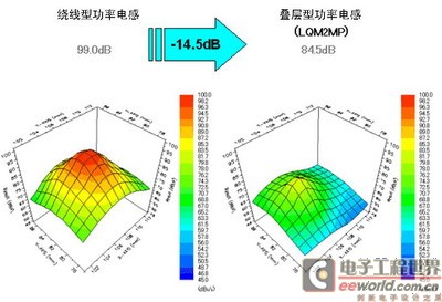

手机的电源电路中使用DC-DC转换器,使用的功率电感的磁束泄漏可能会诱发电源电路的不稳定,给电路造成不好的影响。这些问题可以通过使用磁束泄漏较少的叠层型功率电感来解决,可以阻止噪音干扰使电源电路保持稳定。另外,磁束泄漏少还能够使电源电路和周边的信号线等的电磁耦合减弱,抑制噪音诱发的信号纯度劣化。图6显示了绕线型功率电感和叠层型功率电感的磁束泄漏监测数据。与一直以来作为DC-DC转换器上使用的主要功率电感的绕线型功率电感相比,叠层型功率电感的磁束泄漏更少,现已证实闭合磁路的构造使磁束泄漏较少。这些数据表明在小型高速开关DC-DC转换器电路中使用小型叠层型功率电感的情况下,能够发挥它抗噪特性的特长。
图6:叠层型功率电感和绕线型功率电感的磁束泄漏比较
