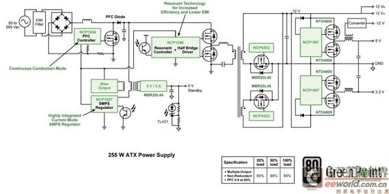

幸好,如安森美半导体这样的领先供应商不断推出更高能效的ATX电源参考设计。早在2005年,安森美半导体就推出了业界首款获得80 PLUS认证的ATX电源公开参考设计,这参考设计中提供的文档包括功能框图和全部示意图、物料单(BOM)、电路板布线图、设计描述、性能测试结果以及源自第三方的性能验证。随着,安森美半导体于2007年推出第二代的 80 PLUS认证ATX参考设计,采用新的元器件及设计技术,提供更高的能效。而在2009年,安森美半导体更推出第三代的80 PLUS银级能效(完整负载范围及交流电压条件下能效达85%)的ATX公开参考设计(见图1),这参考设计在真实世界而非仅是实验室工作条件下,提供更高的能效,并且它的配置可立即投入生产,让计算机电源制造商能以高性价比向市场推出在真实世界条件下能效极高的绿色ATX电源。
图1:安森美半导体85 PLUS银级能效ATX电源参考设计功能框图。

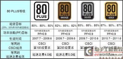

这参考设计遵从ATX12 V 2.2版电源指南及规范,超越了80 PLUS银级、“能源之星”、CSCI第三阶段规范中对多输出台式计算机电源的能效目标(见表1)。

电源架构
总的来说,支持安森美半导体这第三代ATX平台的半导体元器件包括NCP1654 PFC控制器、NCP1396 HB LLC控制器、NCP4302同步整流控制器、NCP1027待机控制器、NCP1587带同步整流的DC-DC控制器,以及由NCP1587驱动的NTD4890单N沟道功率MOSFET
1)初级端:PFC段
电流工作特性来分,PFC拓扑结构有多种,如非连续导电模式(DCM)、临界导电模式(CrM)和连续导电模式(CCM)。在本参考设计所涉及的功率等级,首选CCM拓扑结构,而NCP1654用于实现符合IEC61000-3-2标准、固定频率、峰值电流模式或平均电流模式的PFC升压转换器,而外围元件极少。这PFC段为第二段的谐振半桥双电感加单电容(HB LLC)转换器NCP1396提供恒定的385 V输出电压。
2)初级端:HB LLC转换器
HB LLC转换器段的核心是NCP1396谐振模式控制器。这控制器采用专有的高压技术,包含一颗“充当启动电路(bootstrapped)”的MOSFET驱动器用于半桥应用,接受达600 V的大电压。 这控制器提供多种保护特性,如立即关闭或基于定时器时间的关闭、输入欠压保护、光耦合器断路检测等,既提供了转换器设计的安全性,也不会增加电路的复杂度。
3)次级端:同步整流
谐振HB LLC转换器产生的12 V输出采用专有的同步整流机制来整流,使用NCP4302和2颗外部单N沟道MOSFET。
4)次级端:DC-DC转换段
直流-直流(DC-DC)转换段采用两颗相同的 DC-DC控制器来将12 V电压向下转换至+5 V、3.3 V及-12 V。所用的DC-DC控制器是低成本的脉宽调制(PWM)控制器NCP1587。这器件是采用极小型表面贴装8引脚封装的低压同步降压控制器。NCP1587能够产生低至0.8 V的输出电压,提供1 A门极驱动器设计及内部设定的275 kHz振荡器。这门极驱动器其它提高能效的特性包括自适应非交叠电路。NCP1587还集成了外部补偿误差变压器及电容可编程软启动功能。保护特性包括可编程短路保护和欠压锁定。每个控制器都采用同步整流机制,各驱动两颗NTD4809(30 V、58 A、单N沟道功率MOSFET)元件。-+5 V输出轨使用小的分立转换器产生12 V输出。
5)次级端:监测及监控段
在次级端,四路直流输出+5 V、+3.3 V、+12 VA和+12 VB均采用专用监控控制器来监控,这控制器还提供过流保护、过压保护、欠压保护等功能,并产生功率良好(PG)逻辑信号。
6)待机电源
集成反激转换器NCP1027提供12 W待机能效率,为另一个隔离的5 V电压轨供电。这器件集成了固定频率电流模式控制器和700 V高压MOSFET。在轻载条件下,这IC将工作在跳周期模式,因而降低开关损耗,并在整个负载范围内提供高能效。

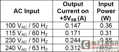

3)待机能耗
各种交流输入条件下待机能耗均低于1 W,符合多种规范标准的待机能耗要求。
表4:待机能耗测试结果。
