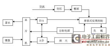

2 总体方案设计
综上所述,我们设计了响应速度快的模拟内环和调节精度高的数字外环双闭环调节系统。此系统通过面板按键对电流值进行预置,单片机输出相应的数字信号,经过PWM控制、信号放大、电平转换,通过串联式稳压调整管输出电流信号。实际输出的电流再利用精密电阻采样变成电压信号,经过高输入阻抗、高精度放大器、A/D转换器,将信号反馈到单片机中。单片机将输出反馈信号再与预置值比较,送出调整信号,再输出新的电流。这样就形成了模拟内环和数字外环的双闭环调节,提高了输出电流的范围、精度、电压调整率和负载调整率,降低了功耗和纹波,并且电路简单、步进可调、可扩展能力强(见图1)。
图1 总体设计方案

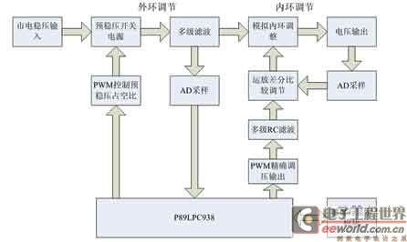

2 PWM智能控制恒压差及串联调整模块
此部分是整个硬件设计的核心,它直接关系到输出电流的范围、精度、纹波与电路的功耗。经过反复调试,我们设计的系统结构如下(见图2)。
图2 系统总体框图

② 串联调整部分
这部分将单片机输出的PWM方波通过多级RC滤波,形成平稳的基准电压,作为模拟内环的给定值,电流输出范围20~2000mA,步长最小1mA,共有1880个数值。938的捕获/比较单元内部是16位的定时器,输出至PWM2的占空比有65536种状态,满足要求。
由于938单片机的A/D采样电压不能超过3V,而调整管的发射级输出电压最大为10V,集电级电压稳至13V,均超采样的最大值,所以要进行分压。R3、R4、R5、R6为分压电阻,R4、R6可调,取R3=3.3KΩ,R4=1kΩ,R3=2.2kΩ,R3=1KΩ,可满足要求。
R8为采样电阻(采用电流表中的标准分流电阻,稳定性好,精度高),其值取为0.1Ω,它将输出电流以电压的方式输入到放大器A2的同相端。其中,R12为保护电阻,其上的电流可以忽略不计。放大器的输出经ADS1110高精度A/D转换器反馈到单片机,与给定进行比较,构成外部数字闭环控制。设A2的输入电压为U1,输出电压为U2,根据电流相等有:
(U2-U1)/R13=U1/(R14+R15) (8)
可得放大倍数为:
U2/U1=R13/(R14+R15)+1 (9)
U1最大为0.1Ω×2A=0.2V,U2最大为3V,所以放大器A2的放大倍数设置为15较为合理。据此可取R13为10kΩ,R14为0.5kΩ,可变电阻R15取为1kΩ,其放大倍数范围为6.7?20,满足要求。
内环模拟调节由调整管Q3、Q4、差动放大器A1(输入阻抗高,具有较高的共模抑制比)及辅助元件构成,采样电压通过放大器A2输入到差动放大器的反向端,PWM2输出电压滤波后到差动放大器的同向端,当输出电流低于设定值时,差动放大器输出为正,调整管导通,输出电流增大,直到与设定值相等。
D7、D8、D9、Q5组成过流保护电路,若输出电流由于干扰偏离给定值太大时,差动放大器输出电压便很大。当其超过 0020一定值时,Q5便导通,切断调整管的基极电流,关闭输出,起到了过流保护的作用。

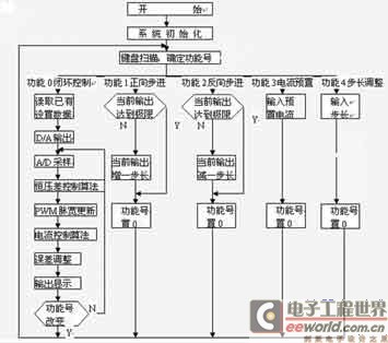

图3 主程序流程图
主程序设计
在系统加电后,主程序首先完成系统初始化,包括ADS1110、I2C口、SPI口、中断、定时/计数器、CCU中与PWM输出相关的寄存器等工作状态的设定,给系统变量赋初值,显示上次预置值等;然后扫描获取键值,执行相应的功能子程序。当启动键按下后,根据预置值、步长等参数计算对应输出的数字量,再进行闭环反馈调整。

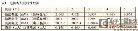

设定输出电流2000mA,负载电阻由0.5?5Ω变化时,电流源负载特性数据及纹波计算如表1。
由表1可知,最大偏差ΔImax=2.8mA,纹波电流的平均值为0.129mA,最大值为0.191mA,满足高精度、低纹波的要求。
