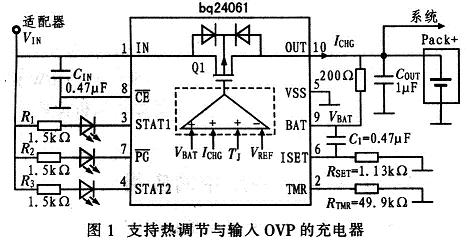

图1为支持热调节和输入OVP的低成本单独线性电池充电器电路。该充电器能将适配器的DC电压降到电池电压水平。线性充电器的功耗计算公式:

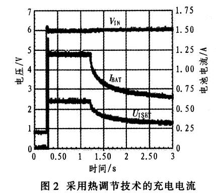

充电器从预充阶段转向快充模式时,输入电压与电池电压之间有较大差值,这时功耗会达到最高。例如,如果用5 V适配器来给1 200 mAh锂离子电池充电,那么在1 A充电电流与3.2 V电池电压下的最大功耗为1.8 W。如果采用3 mmx3 mm QFN封装,热阻抗为47℃/W,这样的功耗会造成85℃的温度提升。在45℃环境温度下,结温超过125℃的工作温度极限。在充电开始阶段,很难将结温控制在安全散热范围内。随著电池电压在充电阶段不断升高,功耗也会下降。充电进入CV模式后,功耗会进一步下降,而充电电流也开始下降。
如何改进设计才能确保充电器在安全散热范围内正常工作呢?更高级的电池充电器(如bq2406x与bq2403x)引入了热调节环路,可避免充电器过热。内部芯片温度达到预定义的温度阈值后(如110℃),器件温度只要进一步提升就会使充电电流下降。这有助于限制功耗,并为充电器提供热保护。使IC结温升高到热调节的最大功耗取决于PCB板布局、散热通孔的数量以及环境温度。从图2看出,1.2 s之后,热环路会在2 s内将有效充电电流从1.2 A降至600 mA。

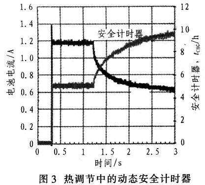

热调节通常在快充早期阶段进行,不过如果在CV模式下器件仍然工作的话,充电电流会过早达到充电终止阈值。为了避免充电误终止,只要散热调节回路在工作,电池充电终止功能就会被禁用。此外,降低有效充电电流会延长电池充电时间,如果充电安全计时器有固定设置的话,就会过早终止充电。bq2406x采用动态安全计时器控制电路,能在热调节阶段有效延长安全时间,并尽可能降低安全计时器的故障率。从图3中可以看出,热调节模式下安全计时器的响应与有效充电电流成反比。

为锂离子电池充电的适配器有很多种。低价位适配器的稳压输出可能不太理想,空载下的输出电压也高于正常负载情况。此外,在电池热插人情况下,充电器输入电压会达到适配器电压的两倍,这是由线缆电感和电池充电器输入电容间的共振造成的。为了在输入电压高于预定义阈值时提高安全度,bq2406x充电器的输入OVP功能将禁止充电。

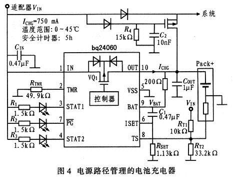

许多应用都要求在电池充电同时给系统供电。如图l所示,系统直接连接到电池充电输出,系统和充电器间的相互影响会使安全计时器生成错误充电终止信息。图4为能够解决上述问题的典型应用电路。这里有两个独立的电源路径,一个给电池充电,另一个给系统供电。如果AC适配器不可用,那么电池放电MOSFET在R4和C2设置的时间延迟之后就会打开,这样电池就能给系统供电了。
