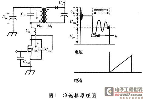

准谐振变换的原理是降低拓扑中电源开关的导通损耗,一般的反激式开关电源其MOSFET开通/关断时间固定,工作在固定频率。如图1所示,我们可以看到在磁复位的过程中,由于变压器电感和功率管上寄生电容存在,使得开关管上的压降存在振荡。但是可以发现电压振荡曲线中的A点,就是MOSFET漏源电压的第一个最小值(或称谷值),如果我们在这个时候让MOSFET管开通,那么导通的电流尖峰将会最小。在某些条件下,甚至可以获得零电压开关(ZVS)。通过调节改变电源的工作频率来进行,不管当时负载或线路电压是多少,MOSFET始终保持在谷底的时候导通。与反激式转换器的不连续工作模式及连续工作模式相比,准谐振开关提供的导通损耗更低,因此能够提高效率和降低器件温度。

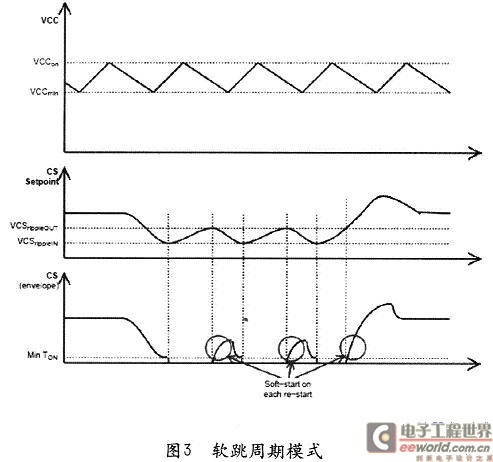

在轻载下或待机工作模式时,NCPl337进入软跳周期模式:当FB设置点比最大峰值电流低20%时(Ucs在100mV),输出脉冲停止。当FB回路强制设置点高于25%(Ucs在130mV)时,开关转换又重新开始,而且每次启动都内部软化,即软启动,使得频率不会低于25kHz,当这种情况出现在低峰值电流、软启动、TOFF被钳位时,即使采用低成本的变压器也能无噪声工作。如图3所示。

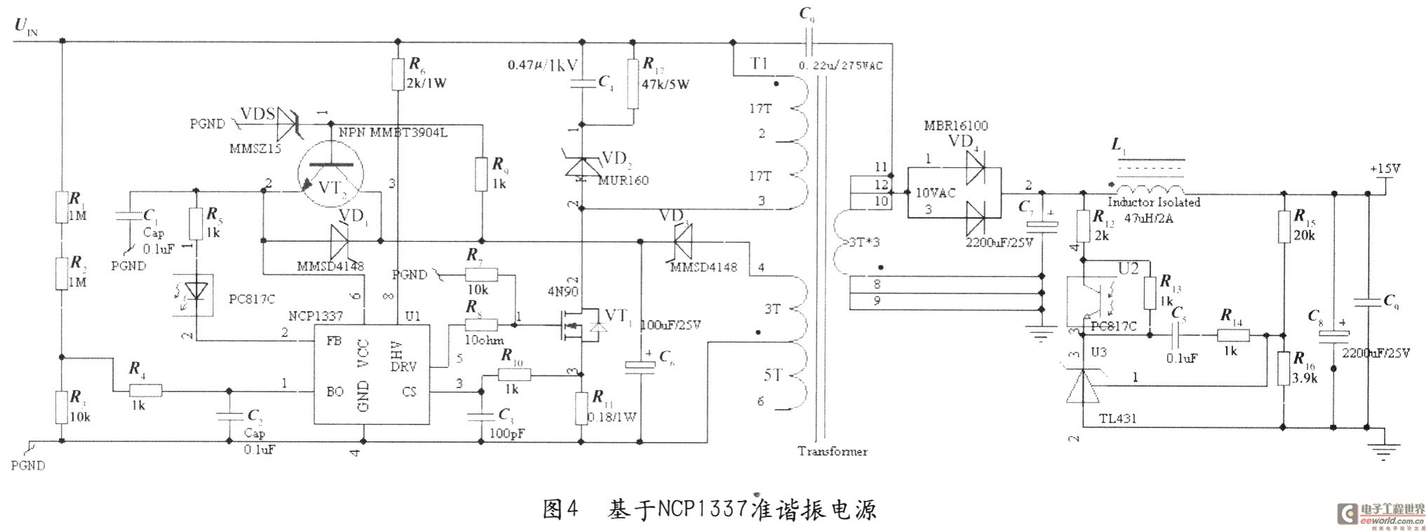

本文利用NCPl337设计的准谐振开关电源,是使用在工业平缝机控制器中的电源部分,代替传统的线性电源,由于其体积小,可以节省空间,输出电压比较稳定,因为工业电网其电压波动很大,在使用变压器时输出电压波动大,控制可靠性下降,而开关电源则对输入波形要求不高,输入电压变化使得输出电压影响不大。其技术要求为:交流输入电压90~265V,直流输出电压15V。电路原理图如图4所示,这里将电源输入电路部分简化,只用Uin代表交流电整流后输入的直流电,而次级绕组输出为15V直流电,其最大功率可达60W。由图可以看到,此开关电源部分外围元件很少,并且没有外接谐振电容,使得设计更加简单、方便。下面对其中的电路做简要的说明:
1)尖峰电压吸收电路
VD2、C4和R17组成尖峰电压吸收电路,起主要作用是用来吸收MOSFET功率开关管在关断时产生的上升沿尖峰电压能量,减少尖峰电压幅值,防止功率开关管过压击穿。
2)输入欠压电压保护和过载补偿电路
芯片所特有的输入电压监测功能,通过R1、R2、R3、C2检测输入电压来实现输入过欠压保护,电阻R4用来设定过载补偿的深度。
3)辅助电源电路
NCPl337虽然有内部自供电系统,但是为了驱动大电流MOSFET,仍需要增加辅助电源。VD3、R9、C6、VD5、VT2和VD1构成了辅助供电电路。
4)次级整流滤波电路
由于没有严格的EMI要求,这里只简单的使用了VD4和C7作为整流控制电路,并使用C8,C9和L1组成15伏整流滤波电路。
5)隔离电压反馈取样电路
U2、U3、R12、_R13、R14、C5、R15、和R16等组成次级电压反馈电路,电阻R15、R16来设定电压大小,具体值为2.5×(1+R15/R16)。
6)其它器件
R7、R8、R10和R11组成MOSFET驱动和电流采样电路,VT1为2.5安900伏高压MOSFET功率开关管,U1为NCPl337准谐振PWM控制器。T1为PQ32/20铁氧体磁芯高频功率开关变压器。C9为安规Y1电容。

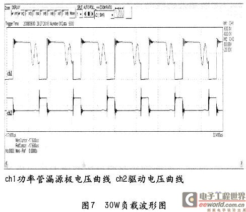

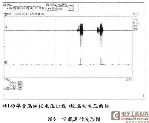

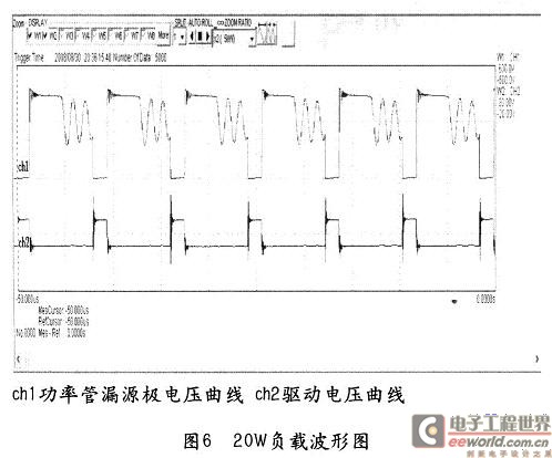

根据上面的原理图,制作实际的开关电源,并对不同负载情况进行分析研究,波形图由图5、图6和图7显示。图5是空载运行图,可以看出芯片工作在软跳周期模式,而且启动都内部软化,即软启动运行。图6是20W负载波形图,其开关频率为124kHz,图7是30W负载波形图,其开关频率为127kHz。对比发现,当负载变化时,其开关频率也相应变化,谐振次数减小了,但是开关都能在谷底值开通,使得电源工作在准谐振模式。这样开关电源的导通损耗将会减小,减小EMI干扰。
