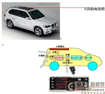

3、 太阳能电池直流大电流的充放电量和功率
通过设定累计时间,把功率计整流方式设定为DC进行累计,来得到太阳能电池充放电电量和功率的情况。我们的AC/DC单相功率计3334、3334-01就可以进行此测量
如,车用太阳能电池动力车,车上的太阳能电池的能转换成多少电量,就影响到一辆车能行驶多久,所以测试充放电量以及功率是非常关键的。

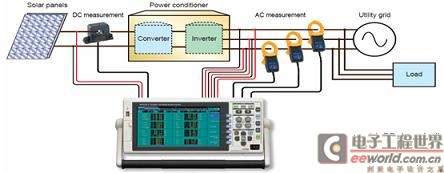

4、 评估太阳能发电用功率调节器的能效
功率调节器→将直流转换为交流的装置*
*光电系统 – 功率调节器 – 测量能效步骤
光电系统测量功率调节器的能效
能效=输出/输入
根据上图所示,通过功率分析仪3390(4通道)即可直接查看如下电参数:
初级 (DC)
● 电压、电流、功率、脉动率 (仅JIS)
次级 = 输出 (50/60Hz 或 DC)
● 电压、电流、功率、功率因数、畸变率、脉动率 (用于 DC 输出,仅 JIS)
● 整体评估初级和次级
● 效率、损耗
