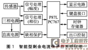

电磁兼容(EMC)是指设备或系统在其电磁环境中能工作且不对该环境中任何物体构成不能承受的电磁骚扰的能力。剩余电流保护器作为电网末端供电线路保护装置(400 V以下),必须满足。EMC国家标准GB/T17626.5—1999要求,取得3C认证,才能投入电网运行。图1为用P87LPC767单片机设计的智能型剩余电流保护器系统框图,在电路设计、软件设计、PCB板设计等方面同步考虑其电磁兼容设计。剩余电流保护器是一种低压电器设备,内部没有大功率的高频电路,电磁辐射微弱,它产生的电磁骚扰对其他设备影响很小,这方面不是电磁兼容设计的重点。剩余电流保护器电磁兼容设计的重点是其在受到其他设备产生的电磁干扰时能保持稳定工作的能力,也即抗干扰能力。剩余电流保护器受到的干扰主要来自电网本身,主要有线路突然断路或雷电瞬变过压引起的单极性浪涌(冲击),以及由于闪电、接地故障或切换电感性设备而引起的信号参数产生瞬时扰动,这两方面是电磁兼容设计的重点,也是设计的难点。下文从多个方面介绍该智能型剩余电流保护器的电磁兼容设计方法。

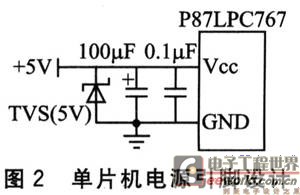

单片机工作电源和系统其他电路电源分开设计,避免其他电路对单片机工作电源产生影响,单片机工作电源设计留有足够的余量,防止电源的波动影响单片机工作。在设计PCB板时,在单片机电源引脚接电容和瞬态电压抑制器(TVS),如图2所示。100 μF电解电容存储的能量在电源波动时(降低)释放出来,保持电源稳定;0.1μF的高频电容可以吸收电源上的高频干扰;TVS吸收瞬态浪涌功率,使两极间的电压箝位于一个预定值,保持单片机工作电源稳定。

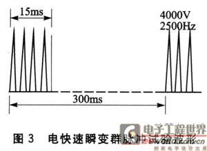

由于闪电、接地故障或切换电感性设备而引起的信号参数产生瞬时扰动,产生的高频干扰信号主要是通过系统进线电源进入系统内部。检测这方面的抗干扰能力,主要是通过“电快速瞬变脉冲群抗扰度试验”验证。根据低压电器产品试验标准要求,试验时在供电输入端叠加频率为2 500 Hz,幅度4 000 V的群脉冲,分别进行相线、地线的差模、共模,正极性、负极性试验,每项试验时间均为1 min,群脉冲的波形如图3所示。如果在“电快速瞬变脉冲群抗扰度试验”过程中保护器不产生误动作,则这方面的抗干扰能力就是合格的。

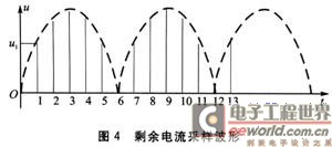

为保证剩余电流测量的实时性,该保护器采用数字采样法测量剩余电流,将剩余电流信号转换为图4所示的波形,送给P87LPC767单片机内部的A/D进行采样测量。

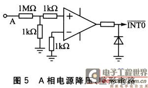

数字采样方法具有数字滤波效果,对信号的通道干扰有抑制作用。设定每个周期采样100个点,由定时器T0产生采样时间间隔。将系统某相进线电源(如A相) 信号经过降压、整形电路如图5所示,转换为方波信号。作为单片机中断0的触发信号,在正常情况下电源信号的频率为50Hz左右,在两次中断期间,对剩余电流的采样次数为100次。
当电源有高频干扰信号时,转换的方波信号也同步受到干扰,频率也叠加有高频脉冲,将对中断产生影响,两次中断触发的时间缩短,则两次中断期间对剩余电流的采样次数也将小于100次。利用单片机中断对剩余电流采样过程的监测,可以判断出系统是否受到高频干扰,采取相应的软件处理可以避免保护器的误动作。

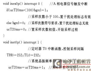

监测采样的软件程序如下:
系统主程序通过对bgrc1进行判断,如果有效进行干扰软件处理,无效则采用测量过程没有受到电源的高频干扰,进行正常的计算处理。
