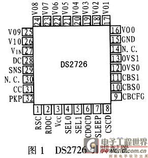

DS2726提供节省空间的7 mm×7 mm、32引脚TQFN封装。DS2726可为5"10节锂离子(Li+)电池组提供完备的充电和放电保护。保护电路分别监测各节电池电压,以检测是否处于过压和欠压状态。用户可通过外部电阻设置限流门限,以保护器件免受过放电电流和短路电流的损坏。采用高边P沟道保护FET,由片上10 V FET驱动器驱动。电池均衡电路确保所有电池均衡充电。图1为DS2726引脚配置。
DS2726引脚功能描述如下:
RSC(引脚1):短路门限。该引脚到电池组的正极之间的电阻选择放电方向短路状态下的门限电压;RDOC(引脚2):放电过流电压门限。该引脚与电池组的正极之间所连接的电阻可选择过流状态下在放电方向上的门限电压;Vcc(引脚3):稳压输出。Vcc为内部电路提供电源,并将配置引脚拉高至VIN该引脚应连接1只至少0.1 μF的陶瓷电容旁路至GND;SEL0,SEL1(引脚4、5):电池组所选电池节数。该引脚为三级输入。接地或与Vcc相连分别实现逻辑低或逻辑高,悬空则实现中级门限;CDOCD(引脚6):放电过流延迟时间。该引脚与GND之间所连接的电容用于设置DC FET关断前放电过流状态必须保持的时间;SLEEP(引脚7):睡眠模式选择输入。驱动该引脚为逻辑低强制DS2726进入最低功耗状态。若施加充电电压,DS2726退出睡眠模式。当CBCFG为高电平,该引脚的逻辑高使能电池均衡;CSCD(引脚8):短路电流延迟时间。该引脚与CND之间所连接的电容用于设置DCFET关断前短路电流状态必须保持的时间;CBCFG(引脚9):充电均衡配置输入。当为逻辑低时,若VPKP>VVIN+ VCDET,充电均衡使能;当为逻辑高时,若SLEEP引脚为逻辑高,则充电均衡使能;CBS0,CBS1(引脚10、11):选择电池均衡电压。该引脚输入为三级输入,接地或接VCC分别实现逻辑低或逻辑高,悬空则实现中级门限;OVS0,OVS1(引脚12、13):选择过压门限。该引脚输人为三级输入,接地或接VCC分别实现逻辑低或逻辑高,悬空则实现中级门限。N.C(引脚14、30):悬空,内部无连接;GND(引脚15):接地。接至最低电压电池的负极;V00"V10(引脚16~26):负极电压检测。连接至电池组中的第一节电池的负极;VIN(引脚27):连接至最大电池正极;DC(引脚 28):放电控制输入。CC控制充电FET的栅极,驱动PKP至VOLCC,并导通或关断充电FET;SNS(引脚29):检测输入。连接至充电和放电 FET的漏极。作为基准电压检测短路和放电过流状态;CC(引脚31):充电控制输人。CC控制充电FET的栅极,驱动PKP至VOLCC,并导通或关断充电FET;PKP(引脚32):电池组正极。PKP电压用于检测充电器附件或保护释放状态。

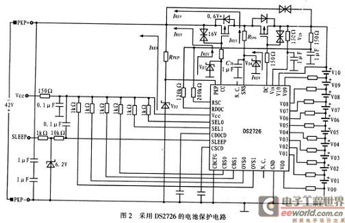

在DS2726典型应用电路的基础上,通过简单的设计修改,可利用DS2726 Li+电池保护器承受负电压,在充电器反接时为电池提供保护。图2为采用DS2726的电池保护电路。
3.1 保护PKP引脚
PKP引脚容易暴露在充电反接电压下,典型应用电路中,该引脚已接有1个肖特基二极管,能够防止感应冲击(产生过流),使该引脚拉至地电位以下。唯一需要修改的是提高PKP阻抗,从而限制流过肖特基二极管的电流。10节电池使用42 V充电器。60 V肖特基二极管具有Vf= 0.45 V。RPKP电压为:-42 V-(-0.45 V)=-41.55 V。假设使用250 mW的电阻则:250 mW=(-41.55 V)2/RPKP,其中,RPKP=6.905 kΩ。
3. 2 利用变阻器保护CC FET
CC是另一个暴露于负电压的引脚,正常工作条件下,CC驱动充电控制器 FET的栅极,电压摆幅达到PKP引脚电压以关断场效应管。CC引脚拉至PKP电压以下约10 V时,FET导通。由于PKP将被箝位在-0.45 V,CC无法打开FET。然而,充电控制FET只能承受±20 V的栅-源电压。如果在充电控制器FET的栅极和源极之间增加变阻器V2,可保护CC FET免于损坏。如果没有V2,栅-源电压将达到-42 V左右,这将超出FET的额定值。
变阻器V2在16V打开,箝制栅-源电压。则CC FET电压为:-42V+16V=-26V。CC电阻两端的压降:-26V-(-0.45V)=-2555V。假定使用250mW的电阻则:250mW= (-25.55V)2/RCC其中,RCC=1.857 kΩ。
更大的CC和PKP电阻会导致充电控制器FET的通/断时间增大,从而使FET打开时在线性区域停留较长时间。实际应用中这个问题并不严重,因为电流受充电器限制。
3.3 箝位SNS引脚
尽管CC FET关断,负电压作用在PK+使其体二极管导通。使SNS 出现负电压,SNS是最后一个需要肖特基二极管箝位的引脚。保护FET漏极电压:-42 V+O.6 V="-41".4 V。SNS引脚电压将箝位在-0.45 V。SNS电阻两端压降:-41.4V-(-0.45V)=-39.95 V。假设使用250 mW的电阻:250 mW=(-39.95 V)2/RCC,其中,RCC=6.384 kΩ。比较器SNS引脚将吸收约1μA电流:1μA×6.384kΩ=6.384 mV。
这将在过电流门限引入误差约6.4 mV。如果使用额定功率更大的电阻,可以减小电阻值,从而降低这个误差。注意:SNS端的RC滤波器时间常数随着电阻的提高而改变。因此,电容值也要相应改变,以维持适当的时间常数。SNS的时间常数应该与RDOC和RSC时间常数相一致。如果这些引脚的时间常数不一致,会在过流门限引入额外误差。
