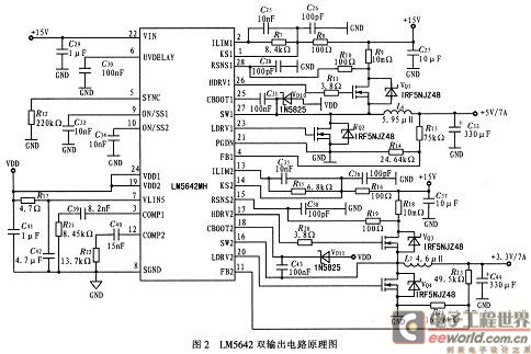

图2为LM5642双输出电路原理图,其输入为15 V,输出分别为+5 V/7 A和3.3 V/7 A,以图2的通道1为例介绍该设计设计中所考虑的关键参数和外围器件选型。
3.1 门限电流确定
LM5642有两路电流门限设置引脚:引脚ILIM1和ILIM2(图2)。以引脚ILIM1为例,其器件内置恒定0. 99μA电流,并通过外部连接到Vin输入电阻R7转变为电压,该电压将和尺9的电压比较。R9与输入相连,是电流的主要通路,电流经R9进入功率场效应管。此处R8选择较小为100 Ω,忽略其分压。通过比较R7和R9的电压大小来确定电流是否合适,如果R7两端电压大于R9电压,器件正常工作,反之内部过流保护将关断。设计中通过比较电压合理设置R7的参数,而R9选取低阻值,一般为10 mΩ。
3.2 输出端电阻选择
根据实际输出电压要求,由式(1)、(2)计算相关电阻值,在图2中两路输出电阻分别为R13、R14、R23、R24。
考虑到输出电压的准确度,式(2)用来先确定R14的最大阻值,考虑输出电压具有3%的偏差,此处Vfb=1.238 V,最大流入反馈引脚FB1的电流为200 nA。
3.3 输出电感选择
电感由输出纹波电压确定,由式(3)计算电感值Lmin。
式中,f为器件的开关频率200 Hz,Vin为输入电压,Vo为输出电压,Vr为纹波电压,在电源设计中拟定为60 mV,Rc近似为输出电容等效阻抗,一般取20 mΩ。实际中还要考虑到纹波电流过高,在选取电感值时还要以纹波电流为依据。
此外还要考虑到输出电容的等效阻抗对输出纹波的影响,功率场效应管的选择和其功耗问题。在设计中,为减小纹波采用高电压大容量电容。同时兼顾选取低等效阻抗电容。电源设计中所用关键器件都采用工业级产品或军工产品,以保证电源的高效性。
因此功率场效应管的等效阻抗完全符合标准,二极管选择转换速度快的肖特基管,以适应LM5642开关频率200 Hz的快速转换速率。

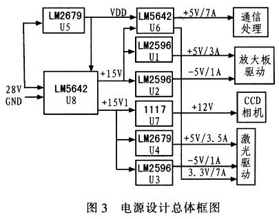

开关电源的控制器种类非常多,主要有电流和电压两大类型。电压控制型只对输出电压采样,作为反馈信号闭环控制,采用PWM技术调节输出电压。从控制理论的角度看,这是一种单环控制系统;电流控制型是在电压控制型的基础上,增加一个电流负反馈环节,使其成为双环控制系统,从而提高电源性能。基于LM5642的诸多优点,充分利用该器件的单、双输出通道特性.与其他DC/DC转换器设计出多路输出电压为系统供电。电源输入来自车载蓄电池的电压28 V,可作为光通信系统电源,具体设计框图如图3所示。
电路板设计依据图3要求,器件采用国产的LM5642,LM2596,LM2679。其中用到两片LM5642,分别为U8和U6,分别输出15 V、+5 V/7 A和3.3 V/7 A;两片LM2679分别为U4和U5,分别输出+5 V/3.5 A和VDD。其中VDD为LM5642的VDD引脚供电;3片LM2596分别为U1、U2和U3,分别输出两个-5 V/1 A和+5V/3 A。
