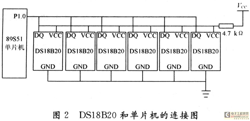

温度采集选用DS18B20,DS18B20具有独特的单总线接口方式,通过串行通信接口(I/O)直接输出被测温度值接口方式,CPU只需一根端口线就可与DS18820实现双向通信;在使用中不需要任何外围元件;内含寄生电源,既可采用寄生电源,也可由VDD直接供电;允许电压范围是3.0~5.5 V,进行温度/数字转换时的工作电流约为1.5 mA,待机电流仅为1μA,典型功耗为5 mW;温度测量范围为-55~125℃,在0~85℃之间,误差小于0.5℃;支持多点组网功能,多个DS18B20可以挂接在一根总线上,可实现多点测温;具有负压特性,当电源极性接反时,温度计不会因发热而烧毁,但不能正常工作。
DS18B20和单片机的连接如图2所示,由VCC直接供电,连接一个4.7 kΩ左右的上拉电阻,DQ直接连到单片机的P1.0口上。
CPU对DS18B20的访问流程是:对DS18B20初始化即ROM操作命令、存储器(包括便笺式RAM和E2PROM)操作命令即数据处理。单总线上所有处理都从初始化开始,初始化时序由主机发出的复位脉冲和一个或多个从机发出的应答脉冲组成。主机接收到从机的应答脉冲后,说明有单总线器件在线,主机就可以开始对从机进行ROM命令和存储器操作命令,使DS18B20完成温度测量并将测量结果存人高速暂存储器中,然后读出此结果。

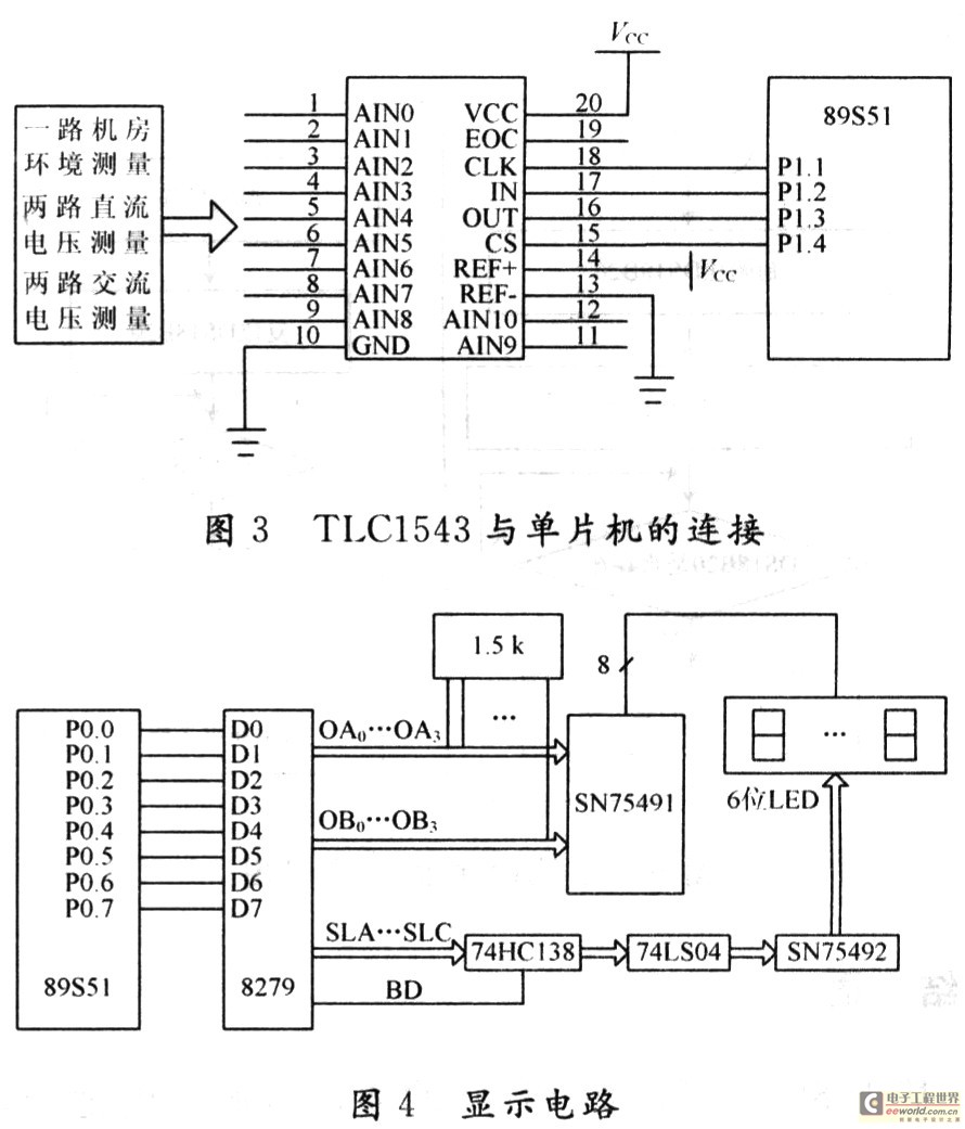

直流电压、交流电压以及机房温湿度的测量选用TLC1543,TLC1543为10位11通道的A/D转换器,与单片机的连接如图3所示。机房环境测量(温度、湿度)采用JWS温湿度变送器,输出信号为标准0~5 V直流电压信号;直流电压的数据采集经电阻分压后直接送至A/D转换器,交流电压的采集经分压整流后也直接送至A/D转换器。

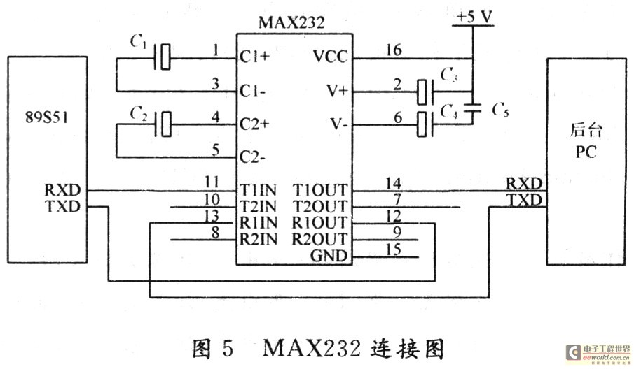

温度显示采用6位LED,与单片机的连接如图4所示。显示模块由8279键盘、显示接口芯片和相应的驱动电路组成。8279的扫描线SLA~SLC在扫描过程中,可将芯片内部显示单元的内容送到输出数据线OA0~OA3和OB0~OB3扫描线经74HC138译码,作为多位LED数码管的位选线,通过74LS04反相后,再经过位驱动芯片,用于对不同的数码管进行位驱动。同时,用OA0~OA3和OB0~OB3送出的数据对应地驱动每个数码管的8个显示段,使6个数码管轮流驱动发光。驱动芯片采用SN75491和SN75492,分别驱动数码管的段和位显示,保证6位数码管都被点亮时需要的最大电流。
