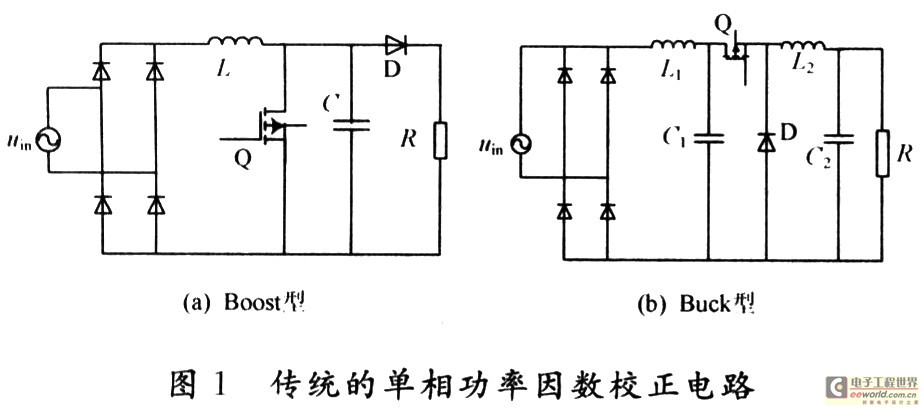

基于PFC的拓扑电路的研究现在已经非常成熟,而且得到了十分广泛的应用,使用得最多的是升压斩波(Boost)和降压斩波(Buck)电路。传统的单相功率因数校正电路的结构如图1所示。
其中,Boost拓扑电路由于结构简单和成本低廉而最为流行,电路中交流电源通过专用整流桥转换成直流,后经过Boost PFC电路输出,该方法具有较好的控制效果,在中小功率电源中应用较为广泛。但其也存在一些缺点:
(1)任何时刻都有三个半导体器件导通,随着功率的提高,整流桥上消耗的功率也会随之增加,从而提高了电源的发热损失,降低了电源效率;
(2)该Boost电路有很高的开关频率,增大了电路的开关损耗;
(3)直流侧的二极管降低了直流电压,增加了电路功耗和不稳定性。

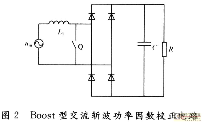

Boost型交流斩波功率因数校正电路的基本结构如图2所示。
Q为双向开关管。当开关管导通时,输入电流通过电感和开关管,电感储能,同时直流侧滤波电容给负载供电;当开关管断开时,输入电流经过电感和整流二极管到达负载端,电感储能和交流电源同时给负载和电容供电。
可以看出,与传统的功率因数校正电路相比较,具有以下优点:当开关管导通时,主回路电流不经过整流桥的二极管,减小了功率损耗;传统电路中的快速恢复二极管VD在交流斩波功率因数校正电路中也不存在了,减小了功率损耗,提高了系统的工作可靠性。
该电路相当于两个Boost电路的并联,在克服传统Boost PFC电路缺点的同时,保留了升压电路的优点。该方法的优点在于:
(1)增强了传统PFC电路的谐波抑制和功率因数校正能力,可实现单位功率因数;
(2)交流侧的电感增强了电路的电磁兼容性;
(3)降低了电路的传导损失,任何时刻都只有两个半导体器件导通;
(4)通过开关管M1和M2的额定电流较小。

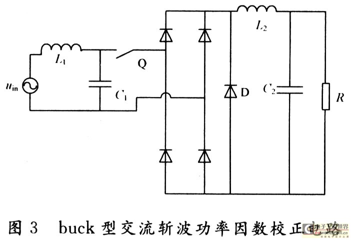

图3所示的为Buck功率因数校正电路的基本结构,Q为双向开关管。当开关管断开时,输入电流通过电感、电容和开关管,电容C1储能。
当开关管导通时,此时输入电流经过整流二极管到达负载端,电容储能和交流电源同时给负载和电容供电。可以看出,Buck型交流斩波功率因数校正电路中,当开关管断开,主回路电流不经过整流桥的二极管,可达到减小功率损耗的目的。

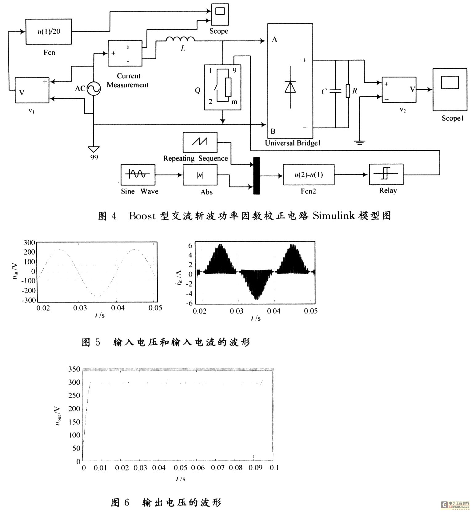

以Boost型为例,对文中所提出的交流斩波功率因数校正电路进行仿真分析。功率因数校正电路采用输入电流断续工作模式的峰值电流控制,仿真参数:uin=311sin ωt,L=0.7 mH,输出功率P=500 W,uout=300 V。按图4模型建模,仿真波形如图5、图6所示。其中,图5为输入电压、电流的波形,图6为输出电压的波形。
从图5可以看出,输入电压和输入电流进入稳态后,输入电压和输入电流相位几乎一致,输入电流也几乎是正弦波。整个仿真时间段内的功率因数约为0.997。从图6可看出,输出电压随着仿真时间的进行,逐渐趋于稳定状态,输出电压在300 V上下波动,符合电路设计要求。
