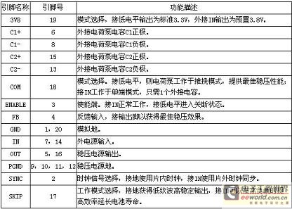

TPS60101芯片采用20脚TSSOP贴片封装,图1是它的引脚图,具体引脚功能见表1。
表1 TPS60101引脚描述

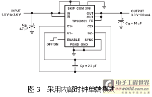

TPS60101片内集成了2个升降压电荷泵,通过改变芯片的18脚COM的外接电平可以选择电荷泵的2种工作状态:COM接地为推挽模式,接高电平为单端模式。推挽模式中,片内的2个电荷泵的工作状态在时域上有180°的相位差,各占据50%的负载周期进行推挽输出。这种方式可以在最大限度上避免输出电压的波动,得到最好的稳压效果,但需要外接2个电容。在单端模式中,2个电荷泵是无相位差的并行输出。这种方式仅需1个外接电容。图2和图3给出了推挽模式和单端模式的应用电路。
一般来说,在对实际应用电路的体积没有严格要求的情况下,应当选择推挽模式以获得最好的工作性能。但是,由于TPS60101芯片本身体积很小,影响应用电路体积的主要因素是外接元件。若工作于单端模式,则应用电路的体积可以减少一半以上。如果在电压稳定度要求一般,但是对电路体积要求严格的情况下,也可以考虑使用单端模式。

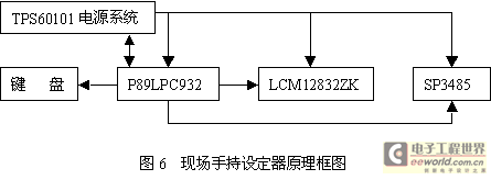

如图6,是实际的手持设定装置的原理框图,整体系统安装在普通小型数字万用表大小的壳体内。系统MCU采用了PHILIPS公司最新的89LPC932单片机做控制核心,这只单片机是零外设的MCU,实际使用中也是采用零外设方案。为节省功耗,在满足最高38400波特通讯速度的前提下,软件设计中使用了MCU的分频寄存器DIVM对内部RC振荡器产生的7.3728MHz主频进行了8分频。同时,CLKLP置位,使CPU处于低功耗状态。显示器采用了北京青云创新科技发展有限公司生产的3V供电带背光中文点阵LCD模块,型号为LCM12832ZK,耗电仅1.2mA。RS-485芯片采用了SIPEX公司的SP3485,这是一款3V供电,低功耗的RS-485通讯芯片,兼容于75176,工作时典型功耗1.2mA,待机时最大10 μA。经实测,整体系统工作最大电流小于5mA,达到了整体低功耗设计的目的。两节碱性干电池工作电压范围约为2.2V-3V,参照芯片效率曲线,效率约在60%-70%之间。设定器在一般性使用的情况下,使用优质电池可以保证数年内无需更换电池,非常方便使用者,该新型设定器投入使用后获得了用户的一致好评。
