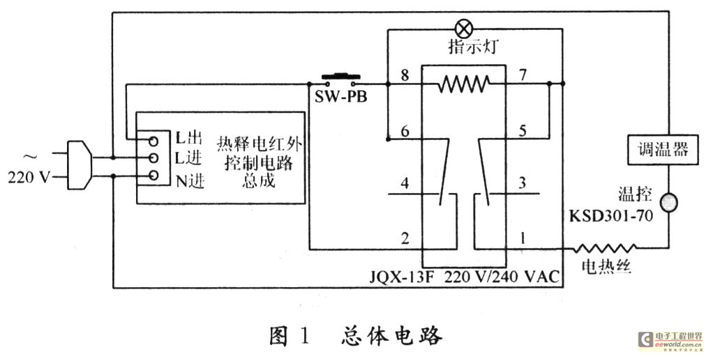

1.2 总体电路
从图1中可以看出,总体电路的主要特点是结构虽然简单,却具有多重保护功能:即人体红外感应自动断电功能,由继电器控制实现的断电自锁保护功能;由温控开关实现的高温自动断电、温度下降后自动接通功能;由调温器实现的温度手动调节功能。另外,人体红外传感器所控制的是继电器电磁线圈电流,工作可靠,使用寿命长,功耗却很小,通过的电流只有1.4 mA,起到了节电和保护红外传感器的作用,因为负载电流不通过红外传感器。对于断电自锁功能应用于电暖器上是非常有意义、也是非常有必要的。虽然断电、人来后不能自动接通发热电路,但只要轻轻按下按钮,这对于取暖者而言并不麻烦,且在某种程度上还增加了用电必须注意节约和提高安全用电的意识。
