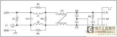

EMI 滤波器经常被设置在一个单独封装内(如图1 的配置)。一般的 EMI 滤波器是穿孔式的,带上共模扼流圈和 Y电容 (线到地),再加两个电感器和 X电容 (线到线)。瞬变保护由 Z1 负责。这结构的输入损耗足以符合级别B 传导排放标准。
图1 – 符合EN55022级别B标准的EMI滤波器

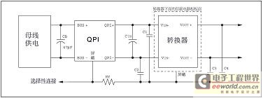

有源 EM I滤波器 (见图3) 可衰减超过 150 kHz 至 30 MHz 间的共模及差模噪声,满足 EN55022 (CISPR22) 要求。这有源滤波器的规格是 48 Vdc母线 (36 – 76 Vdc),额定电流 7 A,可支持多种DC-DC 转换器,电路板负载温度达 60°F。
图3 – 有源滤波器 (QP1标签)与DC-DC转换器的连接图。
CIN及C1、C2、C3及C4的值通常由转换器生产商建议。
与无源方案相比,这有源滤波器可减少共模扼流圈占用的空间,提供了一个体积细的表面贴装器件。特别是有源 EMI 滤波器同时减少电感体积,令整个EMI 滤波器只有 1” x 1” x 0.2” 大小。细小体积减少占用电路板的空间,薄身更可让空气在组件上面流动,帮助散热。有源滤波器的额定电流 7 A,足够支持 200 W ATCA? 电路板。

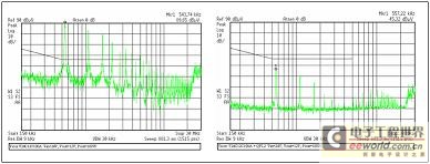

图4 显示一个 DC-DC 转换器连上有源滤波器之前与之后的噪声测试图。这连接是使用标准的测量技术,以及合符 CISPR22 的要求。结果显示一个标准 DC-DC 转换器的总噪声低于 EN55022 级别B 准波峰检测水平。测试图证明了有源滤波器有效地滤掉传导噪声至低于所需标准。
图4 – 一个DC-DC 转换器连上有源EMI滤波器 (右边) 与没有滤波器 (左边) 的传导噪声情况。
