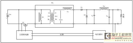

图2 是一个准谐振、零电流开关 DC-DC 转换器的简化电路图。由于单只固体开关导通时,能量由电源传输到负载,所以这种转换器称为单端正激转换器。该转换器为准谐振转换器,开关在零电流处转换,真正消除了开关损耗。但是,它又与谐振转换器不同,电容器 Cr 中贮存的能量不能返回到电感 Lr 中。
图2 - 准谐振、零电流开关 DC-DC 转换器简化电路图
该转换器主要由以下元器件组成:
  • 主开关 Q1:该开关导通时,流过开关的电流波形接近半正弦波,把输入电源的能量传输到 LC 电路。
  • 变压器 T1:变压器实现初次级电压变换和初次级电气隔离,以及变压器漏电感中的贮能,在该功率架构中有重要作用。
  • LC电路:变压器的漏电感 Lr,在 图2 中作为一只电感与变压器次级绕组串联,并且与电容器 Cr 组成 LC 电路。电流在电感中形成的贮能为 LrI2,电压在电容器中形成的贮能为 CrV2。
  • 二极管输出整流器:两只二极管 D1 和 D2 强迫能量从输入端传输到输出端。当主开关导通时,二极管 D1 导通,能量从漏电感传输到电容器 Cr。由于二极管的整流作用,可防止能量反向传输。需要时,二极管 D2 可为输出电感 LO 提供电流通路。能量由漏电感传输到 Cr 和LO 后,D2 也可防止反向电压加到 Cr。
  • 磁芯复位电路:在实际应用中,每个周期内,都希望单端正激转换器的磁芯能够恢复原来状态。这样才能更有效地利用变压器磁芯材料的动态磁通摆幅。从而使给定尺寸的磁芯传输更大的功率。
  • 低通滤波器:输出 LC 滤波器的主要作用是减小负载两端的输出纹波电压。LO 的电感量很大,满载电流在 LO 中贮存的能量大于电路中任何其它贮能元件中的贮能。在稳定工作状态下,传输到负载的能量必须与从 Cr 传输的能量脉冲相匹配。
准谐振、零电流开关 DC-DC 转换器通过能量传输循环完成功率变换。在给定输入电压的条件下,每次谐振都传输相同的力量,并且这些能量能够以不同的重复速率传输,因此可以改变传输到输出端的总功率(或电压)。这些能量又经 LO、Cr 输出滤波器平均或平滑后,输出稳定的功率(或电压)。需要输出更大功率时,重复速率将上升。
