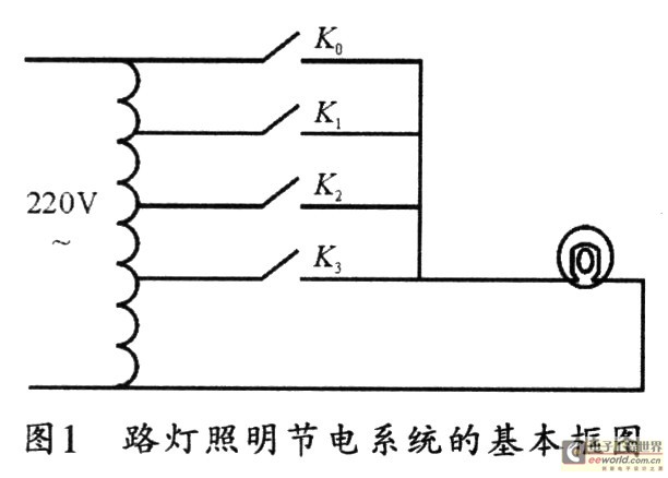

本文所设计的路灯控制器采用自耦变压器形式调整负载路灯的电压,自耦变压器的一、二次侧线圈不仅有磁的联系,还有电的联系,所以,在输出电压调节范围不大时,它的容量比较小,所以消耗的材料小,造价低,效率高,其最大的优点是克服了可控硅斩波型产品产生谐波的缺陷,实现了电压的正弦波输出,其结构和功能都很简单,可靠性也比较高。
图1所示是一个路灯照明节电系统的基本框图。该路灯节电控制器要实现的基本设计思路是通过闭合在自耦变压器二次边不同变比的四个触点开关,使路灯两端电压在电网电压变化时(主要是夜间电网电压偏高时)能够自动稳定在一预设值。

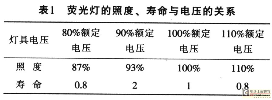

荧光灯是一种利用汞放电产生紫外辐射来激发荧光粉层而发光的低气压放电灯,是目前工厂、大厦、商场、机关、学校和家庭照明的一种主要电光源。表1给出了荧光灯的照度、寿命与电压的关系(令额定电压下的寿命为1)。
由表1可知,若电网电压为额定电压220 V,采用90%额定电压供电时,灯具寿命可延长一倍,照度衰减7%。从人体视觉学可知,人的眼睛对光强度变化的感觉是按对数关系计算的,照度衰减7%,人的视觉能够感觉到光线变暗1.6%,此时节约电能19%,可以达到最佳能效比。如电网电压超过220 V,则节能率一般在20%以上。所以,90%额定电压为室内照明供电最优运行与节能电压。

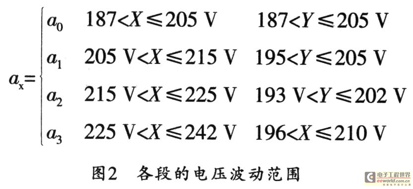

由以上分析可知,90%的额定电压为路灯或室内照明最优运行与节能电压,即200伏。我国电网电压标准为220 V(-15%"+10%),即电网电压的波动范围为187~242 V。假设电网电压在以上电压范围内波动,并设自耦变压器各路开关变比分别为a0、a1、a2、a3,那么,可以取电网波动的四个电压点来计算设定自耦变压器的变比,以使电网电压在这四个点的时候,变压器输出均为200V,这四个点为200V,210V,220V,230V。
设旁路变比为1,即当电网电压为200 V时,其变比a0=1,则其他各路开关的变比为:a1=0.95,a2=0.90,a3=0.87。以这四个点为中心,我们可以把电压波动的范围分成4个段,如图2所示。设电网电压为X,输出电压为Y,变比为ax。
由图2可知,其输出电压值的精度至少可达到94.3%。

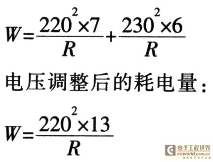

现以冬季为例需要为道路照明的时间为17:00至次日6:00。根据电压观测的结果,电网电压通常应稳定在220 V左右,但在半夜0:00至次日6:00,由于电网负荷小,电网电压会逐渐攀升至230 V。据此可以计算出节电率。其电压调整前的耗电量:
通过计算可知,其节电率可达21%。

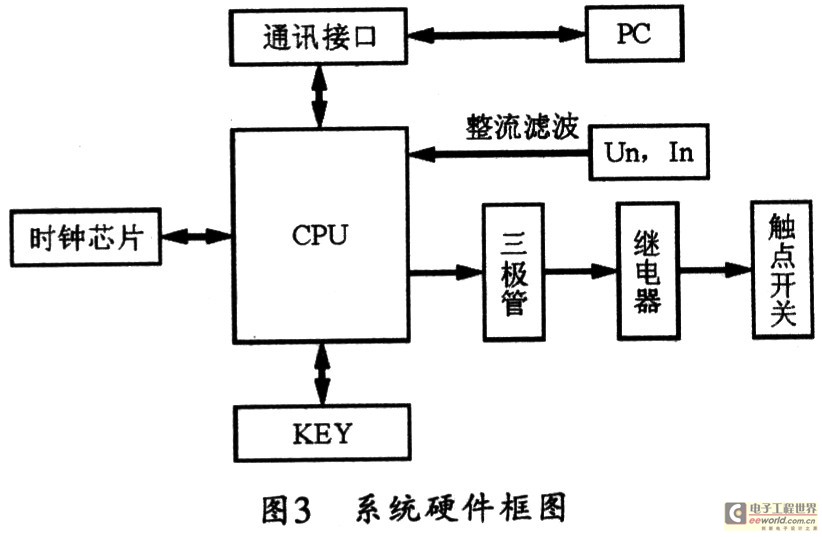

本节电控制系统的硬件部分主要包括微处理机、电压检测电路、电流检测电路、触点开关驱动电路、时钟及通讯接口电路等。当电网电压经整流滤波电路被采集到微控制器后,微控制器将通过自带的AD转换电路进行AD转换,然后通过运算来确定此时需闭合的变压器副边开关位置,同时发出命令使相应继电器驱动与其对应的触点开关闭合,从而实现其基本功能。KEY电路包含外部的一些手动逻辑控制。图3所示是本系统的硬件电路框图。

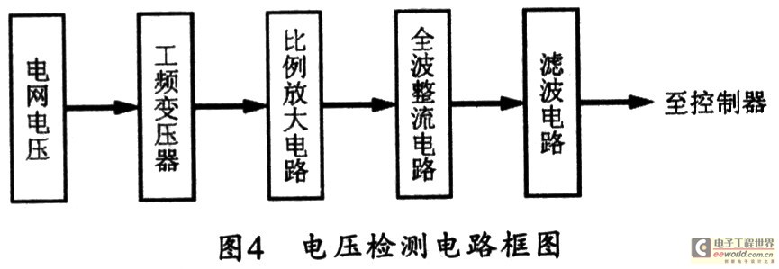

2.1 电压检测电路
本系统中的电压检测电路框图如图4所示。该电路中包括有各种信号调理电路。其电网电压经220 V/7.5 V变压器之后,再通过运放组成的比例放大器调整其幅值,然后通过全波整流电路将其变成直流,再经过RC滤波电路之后进入微控制器进行AD采样。
电流检测电路的结构与电压检测电路基本相同,只不过电流是通过电流互感器之后,再转换成电压信号,其信号调理过程基本一致。

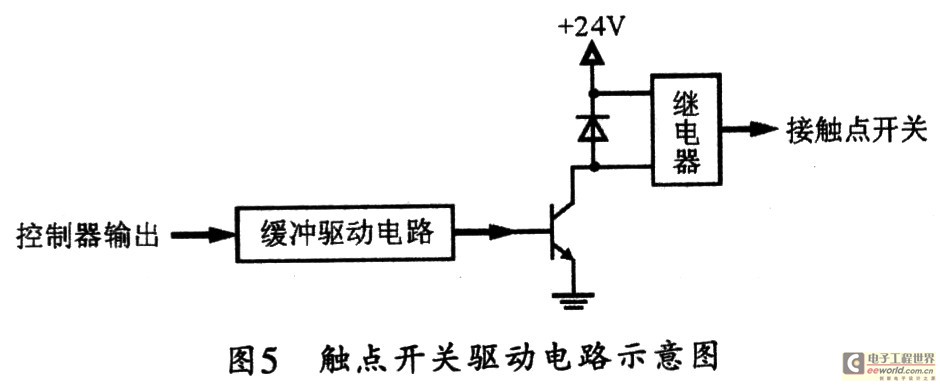

图5所示是触点开关驱动电路的示意图。在图5中,微控制器的输出可通过驱动电路接到三极管,以控制其通和断,并由此来控制继电器线圈的通和断,再通过继电器控制自耦变压器触点开关的通和断。

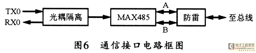

2.3 通信接口电路
本节电器和PC机的通信采取串口通信,使用的是微控制器的UART口,其中RX0为微控制器接收信号,Txo为微控制器发送信号。UART口通过专用的RS485芯片将信号发送到总线或从总线上接收信号。其电路图如图6所示。
图中的光耦起到了隔离作用,用于防止微控制器被其它信号干扰,防雷一般采用的是瞬态二极管
