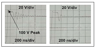

没有缓冲器,反激式变压器振铃的漏感会随电路中的杂散电容产生,生产大幅度高频波形,如图所示1。
许多应用笔记和设计没有解决这个问题,忽略了振铃波形和转换器的运行。有两个问题:首先,在FET漏极有过大的电压,可能导致雪崩击穿并最终导致器件故障。其次,振铃波形将成为辐射和传导到整个电源、负载和电子系统,引起噪声问题甚至逻辑错误。振铃频率还将以辐射和传导EMI是形式表现为EMI频谱的峰值。

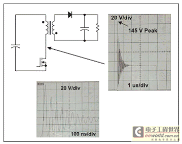

图2给出了一个RCD箝位电路,当一个RC缓冲器不足以有效防止开关过压时,它可用来限制FET漏极的峰值电压。一旦漏极电压超过箝位电容器电压,RCD箝位即靠吸收漏感电流工作。采用一个比较大的电容器可保持一个开关周期的电压恒定。
RCD箝位的电阻器总会浪费功率。即使在转换器上有很小的负载,电容器都将进行充电高达从转换器次级反射的电压,即vf。由于负载增加,更多能量将流入电容器,而电压将提高更多,即vx,它在理想的方波反激电压之上。该波形定义了这些电压,如图2所示。

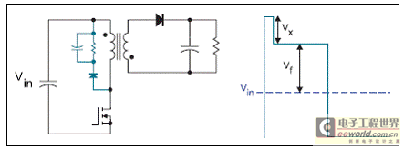

设计的实验验证是必不可少的,因为将出现没有计入公式的结果,你的电路将出现非理想的元件。图3所示为箝制FET漏极电压峰值电路的效益。
图3. 带有初级RCD箝位的反激式转换器漏极电压。
该数值还给出了一个RCD箝位限制。在箝制周期结束之后,电路恢复振铃。采用理想的元件,这将不会发生。不过,RCD箝位的二极管有一个有限的反向恢复时间,有助于漏感电流流入二极管的相反方向,可导致振铃。RCD缓冲器各种类型二极管选择至关重要。它必须尽可能的快,具有合适的额定电压。
这个振铃的严重程度将取决于RCD二极管两端反向施加的电压。你允许的箝位电压爬得越高,功耗就越低,电压越高且dv/dt施加在二极管上,振铃将增加。
通过采用RC缓冲器随后的振铃可以再一次被抑制。
