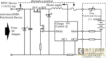

2 蓄电池充电电路保护
图1是一个典型的电池充电电路。其中,交流电通过AC/DC电源适配器转变为合适电压对电池组进行充电。PPTC元件与过压保护元件协调作用共同完成下列工作:
1)针对可能损坏FET以及电池组的过大电流,提供过电流保护。
2)极性倒置时,PPTC通过动作以限制由于齐纳二极管正向导通而产生的过电流。
3)在过电压元件对电压过载提供保护时,由PPTC元件对导通电流进行限制,以保护过压器件。
图1典型的蓄电池充电电路保护
PPTC元件也可以用于接电池组的装置的端口,以保护由于使用有故障或不匹配的电池组而带来的过电流损害。对各种免提式汽车通话装置或耳机等供电时,电池组输出端保护亦能提供理想的保护功能。

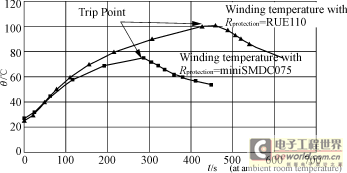

虽然PPTC元件的过电流保护效果非常显著,但其本身所具有的温度衰减特性却鲜受关注,事实上,这种特征非常适合在过热故障时提供有效保护。
一些变压器线圈通过内置温度保险丝,可以具有过热保护功能。但由于温度保险丝为一次性元件,不适用于防止瞬间故障,如输出端短路或输入电压波动的故障情况。而CPTC(陶瓷PTC)元件则因为有阻抗较高的缺点,会导致在正常工作条件下也产生过量的功率损耗。当然通过提高绝缘材料的耐热等级,也可以免去进一步的保护措施,但直接结果是变压器成本大大增加。
图2显示出PPTC元件用于变压器次级线圈的过热保护特性。实验中,线性电源适配器输出端被人为短路,因为线圈电阻的存在,输出电流在1A左右。此时,次级线圈的温度开始增加,当达到100℃的时候,在温度和电流的共同作用下PPTC元件动作,从而限制了次级线圈的电流,并制止了线圈温度进一步上升。
图2 PPTC用变压器次级线圈的过热保护特性
选择PPTC元件时,需要考虑可以通过的最大负荷电流,最高的环境温度(通常为45℃)以及由变压器温度上升速率所决定的的最大动作时间。

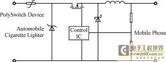

4 CLA短路保护
由于汽车环境的多变以及要给各种精密电子设备供电,CLAs(汽车点烟器电源适配器)必须要在很宽的温度范围和充电条件下工作。所以,CLAs经常出现短路故障以及保险丝烧毁的情形。通常,这些情形是由过电流、充电器电路故障或反向充电所引起的。
在CLA输入端接入过电流保护装置,可以防止此类故障以及可能导致的损坏。这种装置的具体保护要求是由终端设备的负载电流,以及CLA电源转换电路的故障敏感性决定的。通常是在CLA的输入端,应用过电压保护器件,如瞬时限压二极管提供过电压保护;结合自复式保护元件,如PPTC元件,即可提供一个“一插即可”的解决方案,对电路进行保护从而减少质保返修。
图3显示一个典型的CLA电路图。图3中是一个PolySwich自复元件和一个瞬时限压(TVS)二极管提供输入保护。IC用于控制DC/DC降压转换器,由PPTC独用或与TVS相结合的保护措施可以防止以下4种故障造成的损坏。
图3典型的CLA电路保护
1)负载过流故障的车载电话导致过大的电流,会使PPTC动作跳变至高阻状态,直至故障排除。
2)转换器发生故障时的汽车电路保护如果转换器或控制IC失效,短路电流会使PPTC动作跳变至高阻状态,以保护汽车的线路及保险丝。
3)发动机启动瞬间发动机启动时会产生瞬时峰值电压,该电压通常会被TVS二极管抑制。然而,如果瞬时电压值过大,可能会超过TVS二极管的承受能力。而如果使用了PPTC,就可以在过量电流损坏TVS以前动作并限流,从而起到保护TVS的作用。
4)极性倒置如果汽车电池极性倒置,TVS二极管将会正向导通,过大电流通过PPTC导致其动作跳变至高阻状态,从而保护了TVS,并将流过转换器的反向电压限制在TVS正向电压降水平下。
选择PPTC元件时,必须考虑可能通过的最大负载电流、最高环境温度、以及为防止其它部件损坏所要求的最大动作时间。根据这些参数,可以选择插脚式或表面贴装式的自复器件。
