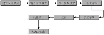

从原理图到PCB的设计流程为:建立元件参数→输入原理网表→设计参数设置→手工布局→手工布线→验证设计→复查→CAM输出。
图1 设计流程

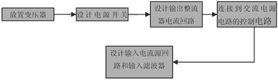

每一个开关电源都有四个电流回路:电源开关交流回路,输出整流交流回路,输入信号源电流回路,输出负载电流回路。输入回路通过一个近似直流的电流对输入电容充电,滤波电容主要起到一个宽带储能作用;类似地,输出滤波电容也用来储存来自输出整流器的高频能量,同时消除输出负载回路的直流能量。所以,输入及输出电流回路应只从滤波电容的接线端连接到电源;如果输入/输出回路和电源开关/整流回路之间的连接无法与电容的接线端直接相连,交流能量将经由输入或输出滤波电容而辐射到环境中去。电源开关交流回路和整流器的交流回路包含高幅梯形电流,这些电流中谐波成分很高,其频率远大于开关基频,峰值幅度可高达持续输入/输出直流电流幅度的5倍,过渡时间通常约为50ns。这两个回路最容易产生电磁干扰,因此必须在电源中其他印制线布线之前先布好这些交流回路。每个回路的滤波电容、电源开关或整流器、电感变压器应彼此相邻地进行放置,使它们之间的电流路径尽可能短。建立开关电源布局的最佳设计流程如图2所示。
图2 布局设计流程
