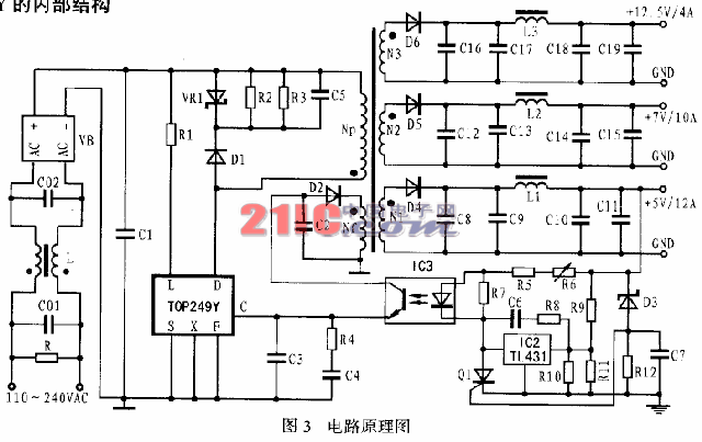

笔者利用TOP249Y设计了一种新型多路输出开关电源,其三路输出分别为5V/10A、12.5V/4A、7V/10A,电路原理如图3所示.该电源设计的要求为:输入电压范围为交流110V~240V,输出总功率为180W.由此可见,选择TOP249Y能够满足要求.
3.1 外围控制电路设计
该电路将X与S端短接可将TOP249Y的极限电流设置为内部最大值;而将F端与S端短接可将TOP249Y设为全频工作方式,开关频率为132kHz.
在线路检测端L与直流输入Ui端连接一2MΩ的电阻R1可进行线路检测,由于TOP249Y的欠压电流IUV为50μA,过压电流Iav为225μA,因此其欠压保护工作电压为100V,过压保护工作电压为450V,即TOP249Y在本电路中的直流电压范围为100~450V,一旦超出了该电压范围,TOP249Y将自动关闭.
3.2 稳压反馈电路设计
反馈回路的形式由输出电压的精度决定,本电源采用“光耦+TL431”,它可以将输出电压变化控制在±1%以内,反馈电压由5V/12A输出端取样.电压反馈信号U0通过电阻分压器R9、R11获得取样电压后,将与TL431中的2.5V基准电压进行比较并输出误差电压,然后通过光耦改变TOP249Y的控制端电流IC,再通过改变占空比来调节输出电压U0使其保持不变.光耦的另一作用是对冷地和热地进行隔离.反馈绕组的输出电压经D2、C2整流滤波后,可给光耦中的接收管提供电压.R4、C4构成的尖峰电压经滤波后可使偏置电压即使在负载较重时,也能保持稳定,调节电阻R6可改变输出电压的大小.
3.3 高频变压器设计
由于该电源的输出功率较大,因此高频变压器的漏感应尽量小,一般应选用能够满足132kHz开关频率的锰锌铁氧体,为便于绕制,磁芯形状可选用EI或EE型,变压器的初、次级绕组应相间绕制.
高频变压器的设计由于要考虑大量的相互关联变量,因此计算较为复杂,为减轻设计者的工作量,美国功率公司为TOP Switch开关电源的高频变压器设计制作了一套EXCEL电子表格,设计者可以方便地应用电子表格设计高频变压器.
3.4 次级输出电路设计
输出整流滤波电路由整流二极管和滤波电容构成.整流二极管选用肖特基二极管可降低损耗并消除输出电压的纹波,但肖特基二极管应加上功率较大的散热器;电容器一般应选择低ESR?等效串联阻抗 的电容.为提高输出电压的滤波效果,滤除开关所产生的噪声,在整流滤波环节的后面通常应再加一级LCC滤波环节.
3.5 保护电路设计
本电源除了电源控制电路TOP249Y本身所具备的欠压、过压、过热、过流等保护措施外,其外围控制电路也应有一定的保护措施.用D3、R12、Q1可构成一个5.5V的过压检测保护电路.这样,当5V输出电压超过5.5V时,D3击穿使Q1导通,从而使光耦电流增大,进而增大了控制电路TOP249Y的控制端电流IC,最后通过内部调节即可使输出电压下降到安全值.
为防止在开关周期内,TOP249Y关断时漏感产生的尖峰电压使TOP249Y损坏,电路中设计了由箝压齐纳管VR1、阻断二极管D1、电容C5、电阻R2、R3组成的缓冲保护网络.该网络在正常工作时,VR1上的损耗很小,漏磁能量主要由R2和R3承担;而在启动或过载时,VR1即会限制内部MOSFET的漏极电压,以使其总是处于700V以下.
