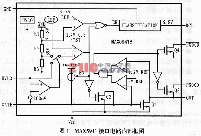

在侦测和分级期间,由于集成的MOSFET可提供PD隔离,MAX5941可保证侦测阶段的泄漏电流失调小于10μA.其可编程限流功能可防止上电期间产生很高的浪涌电流.这些器件的UVLO供电模式具有宽滞回和长故障消隐时间等特性,因而可补偿电压在双绞电缆上的阻性衰减,并确保系统在侦测、分级和上/掉电诸状态间无扰动地转换.MAX5941的UVLO门限可调,并具有一个兼容于IEEE 802.3af标准的缺省值.MAX5941可工作于PD前带有或不带二级管桥的设计中.
MAX5941有三种不同的工作模式:PD侦测、PD分级和PD供电模式.
侦测模式(1.4V≤VIN≤10.1V)下,供电设备(PSE)将向VIN施加两种1.4V~10.1V范围内的电压(最小步长1V),然后记录两个点的电流值,并由PSE计算ΔV/ΔI,以确认25.5kΩ特征电阻是否存在.在此模式下,MAX5941内部的大部分电路处于关闭状态,失调电流小于10μA.如果施加在PD上的电压有可能被颠倒,则需要在输入端安装保护二极管,以免对MAX5941造成内部损伤.由于PSE使用斜率技术(ΔV/ΔI)来计算特征阻抗,这样,保护二极管引起的直流偏差已被扣除,因而不会影响侦测过程.
分级模式(12.6V≤VIN≤20V)下,PSE根据PD所要求的功率对PD进行分级.以便PSE高效地管理功率分配.IEEE802.3af标准定义了五个不同的级别.分级电流可由连接在RCL与VEE之间的外部电阻(RCL)来设定.PSE通过在PD输入端施加一个电压,以及测量流出PSE的电流来确定PD的分级.当PSE施加一个介于12.6V~20V之间的电压时.PSE利用分级电流信息区分PD所需要的功率.分级电流包括25.5kΩ侦测特征电阻吸收的电流和MAX5941的电源电流,PD吸收的总电流应在IEEE802.3af标准要求之内.进入供电模式后,分级电流将被关断.
供电模式下,当VIN上升至欠压锁定门限( VUV-LO,ON)以上时,MAX5941将逐步开启内部N沟道MOSFET管Q1.图1是MAX5941的内部接口电路框图.MAX5941用一个恒流(典型值为10μA)对Q1栅极充电.Q1的漏-栅电容限制了MOSFET漏极电压的上升速率,因而限制了浪涌电流.为了降低浪涌电流,也可在外部添加漏-栅电容.当Q1的漏-源电压降至1.2V以下,且栅-源电压高于5V时,MAX5941会发出“电源好”信号.由于MAX5941具有较宽的UVLO滞回和关断消隐时间,因而可补偿双绞电缆的高阻抗.

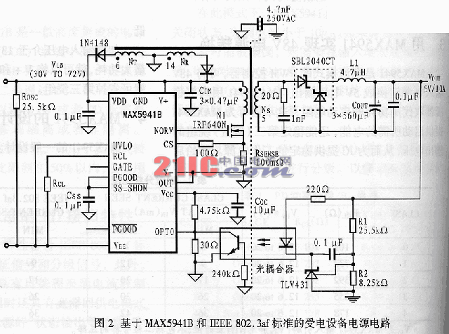

图2是用MAX5941B设计的正激式DC/DC转换器,具体计算如下:
(1)对于30V≤VIN≤67V,VOUT=5V,IOUT=10A,VRIPPLE≤50mV的要求.开启门限应设为38.6V.
(2)设定输出电压时,可根据下式计算电阻R1和R2:
VREF/VOUT=R2/(R1+R2)
式中VREF是并联调节器的基准电压.
(3)根据最小输入电压和MAX5941B的最大占空比下限(44%)计算变压器匝比时,为了能够使用漏-源击穿电压小于200V的MOSFET,本设计选用最大占空比为50%的MAX5941B.然后根据下式计算匝数比:
NS/NP≥(VOUT+VD1×DMAX)/(DMAX×VIN_MIN)
式中:NS/NP为匝数比(NS是副绕组匝数,NP是主绕组匝数),VOUT为输出电压(5V),VD1为D1上的压降(功率肖特基二极管典型压降为0.5V),DMAX为最大工作占空比的最小值(44%),VIN_MIN为最小输入电压(30V),对于本例:NS/NP≥0.395,选择NP =14时,NS=6.
(4)较低的复位绕组匝比(NR/NP)可确保变压器中的所有能量在最大占空比下的关闭周期内能够全部返回V+.可用下式来确定复位绕组匝比:
NR≤NP×(1-DMAX')/DMAX'
式中:NR/NP为复位绕组匝比,DMAX'为占空比的最大值(50%),计算NR=14.
(5)选择第三绕组匝比(NT/NP),以使最小输入电压能够在VDD处提供最小工作电压(13V).可采用下式计算第三绕组匝比:
NP(VDDMIN +0.7)/ VIN_MIN≤NT≤NP(VDDMAX+0.7)/ VIN_MAX
式中:VDDMIN是最小VDD电源电压(13V),VDDMAX是最大VDD电源电压(30V),VIN_MIN是最小输入电压(30V),VIN_MAX是最大输入电压(本设计为67V),NP是主绕组匝数,NT是第三绕组匝数:可选择NT=7.
(6)根据下式选择RSENSE:
RSENSE≤VILIM/(NS×1.2×IOUTMAX/NP)
式中:VILIM是检流比较器的触发门限电压(0.465V),NS/NP是副端匝比(本例为5/14),IOUTMAX是最大直流输出电流(本例为10A),RSENSE选90.4mΩ.
(7)选择电感时,应使电感中的峰值纹波电流(LIR)介于最大输出电流的10%和20%之间:
L≥(VOUT+VD)(1-DMIN)/(2LIR×275kHz×IOUTMAX)
式中VD是输出肖特基二极管的正向压降(0.5V),LIR是电感纹波电流与直流输出电流之比.本例中,L选4.01μH.
(8)输出滤波电容的容量和ESR可决定输出纹波.选择低ESR电容有利于满足纹波电压的要求.图2中选择了三只560μF的电容.
