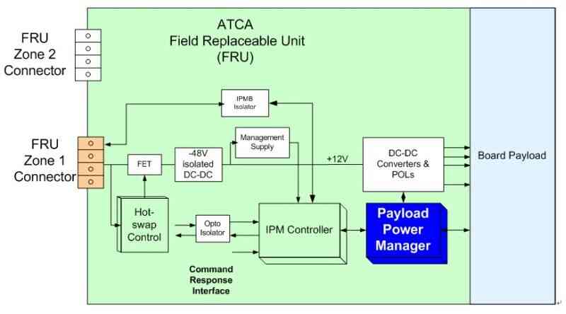

图1为在FRU中电源分布安排的实例。大多数FRU有两个连接器,称为Zone 1连接器和Zone 2连接器。Zone 1连接器为FRU提供-48V电源。Zone 2连接器用于内部FRU载荷通信。Zone 1连接器还能连接到智能平台管理总线 (IPMB)。IPMB是基于I2C总线的规范。
图1:FRU中的主电源分布。
背板提供的-48V电源通过隔离的DC/DC转换器产生主载荷电源电压 ( 通常为12V )。在电路板上,这个12V的总线产生所有指定的载荷电压。通过管理电源12V为IPMC供电。
图1展示了在ATCA FRU中控制电源分布的4个主要块:热插拔控制器,FET和隔离的DC/DC转换器;智能平台管理控制器 (IPMC)管理电源;载荷电源管理控制器,载荷DC/DC转换器和负载点(POL)电源;电路板载荷。
PICMG 3.0标准指定了热插拔控制器和IPMC的功能。然而,载荷电源管理控制器或者DC/DC转换器的工作取决于实际的载荷电路,但是这些并没有在规范中涵盖。
热插拔控制器
Zone 1连接器的-48V通过一系列FET调整管为图中显示为“-48V隔离的DC/DC”的隔离DC/DC转换器供电。FRU插入机箱背板时,热插拔控制器控制浪涌电流。浪涌电流发生后,热插拔控制器打开-48V电源,通过开启FET全部送入 隔离DC/DC转换器。隔离DC/DC转换器为载荷和管理控制电路分别提供12V 和3.3V电压。

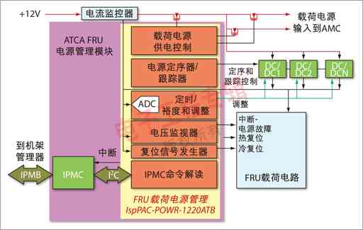

图3的解决方案是对图2所示的电源管理控制的修改。在此方案中,IPMC只执行平台管理功能,指导Power1220实现所有的PPM功能。
图3 模块化ATCA FRU电源管理:IPMC + Power1220。
这个方块图分成3个部分:IPMC(用微控制器实现);可编程电源管理控制器(采用Power1220);FRU载荷电路,DC/DC转换器和MOSFET
Power1220使用片内48个宏单元CPLD实现子模块功能,如图中的FRU载荷电源管理 Power1220所示。送入子模块载荷电源直接控制MOSFET的开启或关闭。ATCA电路板的典型功耗是100W或更多一些。为了满足电源要求,12V的总线应该能够提供8A的电流。为了确保大电流通过,PPM必须使MOSFET工作在安全区,这个功能由多个热插拔控制器集成电路来实现。
片内PLD实现电源定序和跟踪功能,控制所有DC/DC转换器的开启、关闭定序。在调试阶段经常会改变定序算法,这可以通过改变状态机的代码来实现。
用片上的10位ADC并通过I2C 总线,IPMC能测量所有的电压和电流。Power1220提供多个数字反馈控制环和DAC支持多达8个DC/DC转换器的调整和裕度。
用24个片上可编程阈值(典型值 0.2%)比较器监控多达12个电源过电压和欠电压故障。这个功能整合了许多监控集成电路的功能。因为每个比较器的阈值是可编程的,可用来监控各种电压而无需外部的分压器。复位产生器用相同的可编程阈值比较器产生CPU复位信号和片上定时器提供复位脉冲持续时间功能。
PPM的中断命令块将IPMC的命令转成针对前面描述的每个块的多个控制信号。例如,执行开启电源指令要求下面一些功能:开启电源(+12V)送至MOSFET;一旦电压到达阈值,开启DC/DC转换器,针对该FRU遵循所要求的电源定序规则;倘若上电时电源有故障,立即关闭所有的电源并告知IPMC有故障;所有电源开启后,产生冷复位;上电后,有时这个信号要求脉冲持续100毫秒;发送“成功”状态响应至IPMC。
Power1220有24个可编程阈值比较器的12个模拟输入、6个数字输入、20个输出(包括4个电荷泵MOSFET驱动器)、拥有8个数字闭环控制块的8 DAC,以及片上可编程定时器以实现所有如图3所示的PPM功能。
