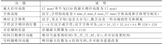

表1 喷印系统的技术规格说明

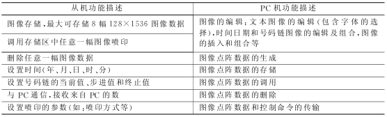

表2 PC机与从机的功能描述

工业包装喷印系统基本的功能要求如表1所列。
根据上述需求,系统分为主机PC和从机两部分。各部分的主要功能如表2所列。
由表2可知,采用一块单片机作为从机的主控制芯片足以满足上述要求,而且价格低廉,可降低系统硬件成本。需要进行大量运算的图像编辑和点阵数据生成的运算,放在功能强大的PC机上操作,这样不仅能快速进行大量的数据处理,降低从机的成本,而且便于软件的维护和升级。采用USB接口,使从机和PC机能方便的进行通信,可大幅度提高使用操作的便利性。

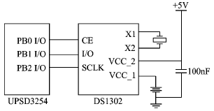

UPSD3254与DS1302的硬件连接如图3所示。
图3 UPSD3254与时钟芯片DS1302的电路连接

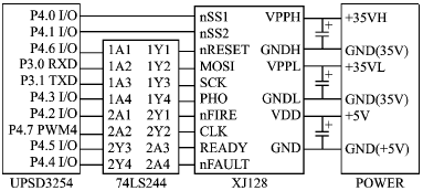

喷头XJ128的硬件连接如图4所示,74LS244用于提高UPSD3254的驱动能力。
图4 喷头XJ128与UPSD3254的电路连接图

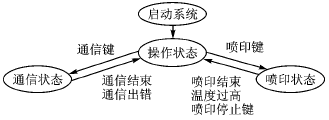

设备程序完成喷印参数设置、喷印图像数据、图像的管理以及与PC机的通信。参数的设置包括喷印触发源、图像喷印起始位置、图像数据行之间的喷印延时、喷印的方式、系统时钟和喷印号码链。图像的管理包括接收喷印图像的存储和删除。软件结构如图6所示。
图6 设备系统的状态转换示意图
设备系统分成3个状态:操作状态、喷印状态和通信状态。
(1) 操作状态
响应键盘操作,实现人机对话,包括设备参数的设置,图像数据的删除,图像数据的调用和喷印,设备与PC通信启动按键。选择“设备与PC通信启动”按键,系统进入通信状态。选择“喷印”按键,系统进入喷印状态。
(2) 喷印状态
将图像数据输出到喷头喷印。根据设备的参数设置,系统将选中的图像数据按固定的格式送给XJ128喷头输出。在此状态下,系统完成数据从RAM到喷头的传送;“停止喷印按键”将使系统返回操作状态,系统不响应其他按键操作。喷印结束后返回操作状态。在喷印过程中,如果检测到喷头温度过高,系统将停止喷印操作,返回操作状态。
(3) 通信状态

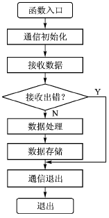

与主机进行数据交换,系统不响应按键操作,通信成功则返回操作状态。通信失败,设置错误标志,返回操作状态。图7给出了通信的程序流程。
图7 通信主流程示意图
