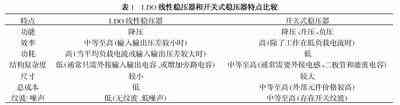

LDO线性稳压器,比传统的线性稳压器有更高的电源转换效率,而比开关式稳压器有更简单的结构、更低的成本和更低的噪声特性,因此它在便携式电子产品中越来越受欢迎。LDO线性稳压器和开关式稳压器作为当今便携式电子产品中最常用的两类电源管理电路,它们的特点比较如表1所示。
从表中可看出,LDO线性稳压器和开关式稳压器各有优缺点,在应用时需权衡考虑各种特点。

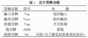

为了满足便携式设备小体积的要求,芯片可采用SOT-23封装,电路中需设置5个引出脚,管脚功能如表2。

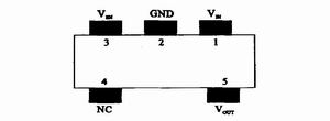

SOT-23封装外形示意如图1,这种封装的面积小于3×3mm2。
图1SOT-23封装外形

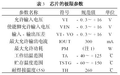

极限参数反应了稳压器所能承受的最大的安全工作条件,该芯片的极限参数如表3所示。
注1:最大允许功耗是最大结温TJ(max),结与外界热敏电阻θJA,以及外界温度TA的函数,在任何外界温度下的最大允许功耗用下式计算:
对于SOT-23封装θJA的值为220℃/W,则这个芯片在常温下的PM(忽略了器件正常工作下的静态功耗)为
如果超出最大允许功耗将导致死温,稳压器进入热关断。

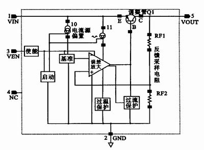

作为双极型LDO线性稳压器,必须包含PNP调整管、电压基准、误差放大器、反馈采样电阻以及启动和偏置电路。为了实现使能控制和过温过流保护功能,还增加了使能电路和过温过流保护电路,如图2的系统框图所示。
图2XD4821的系统框图
基本工作原理是:系统加电,如果使能脚处于高电平时,电路开始启动,电流源电路给整个电路提供偏置,基准源电压快速建立,输出随着输入不断上升。当输出即将达到规定值时,由采样电阻得到的反馈电压也接近于基准电压值,此时误差放大器将输出反馈电压和基准电压之间的误差小信号进行放大,再经调整管放大到输出,从而形成负反馈,保证了输出电压稳定在规定值上;同理如果输入电压变化或输出电流变化,这个闭环回路将使输出电压保持不变。如果使能脚处于低电平,启动电路不工作,电流源偏置无法建立,电路处于关闭状态。

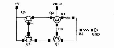

图3 是一种实用的带隙基准电压电路。Ql和Q2的发射区面积比为1:N,Q3和Q4完全对称,构成镜像电流源给Ql和Q2提供工作电流,因而IC3=IC4,ICl=IC2,IEl=IE2。则Rl上的压降为
式中,VT=KT/q为热电压,J1、J2分别是Q1、Q2管的发射极电流密度,它们之间的比值为
由IE1=IE2得R2上的压降为
基准电压为
从上式中可得到基准电压只与PN结的正向压降、电阻的比值以及Ql和Q2的发射区面积比有关,因此在实际的工艺制作中将会有很高的精度。当基准建立之后,基准电压与输入电压无关;而且VBE具有负温度系数,VT为正温度系数,理论上,只要选取合适的R2/R1和R1(决定Q1发射极电流,从而影响 VBE1)的值就可以得到零温度系数基准电压。
