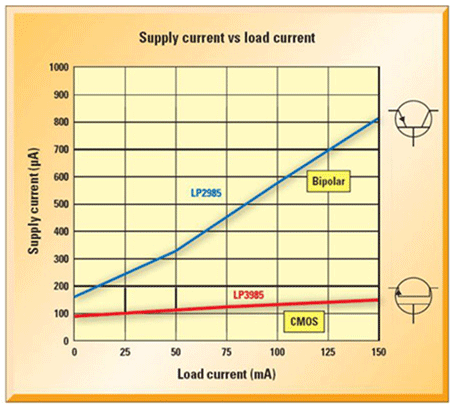

静态电流 (Iq) 也称为操作电流或接地电流,是设计低功率、低操作电流及以电池供电的电子产品时需要考虑的其中一个重要因素。每当我们谈及 1A、2A 或 3A 恒流负载时,我们会否忽略静态电流所发挥的重要作用?系统设计工程师很多时都忽略这个问题 – 其实无视静态电流的重要性可能要付出很大的代价。系统的静态电流可能会随着负载电流的增加而大幅上升,确实升幅取决于低压降稳压器所采用的工艺技术。以双极低压降稳压器为例来说,3A 负载电流的静态电流可能超过 200mA。此外,CMOS 低压降稳压器的静态电流极低,而且不受负载大小影响,若满载电流为 3A,静态电流一般只有 3mA 至 15mA;若负载电流为 1A/2A,静态电流则介于 100A 与 6mA 之间。(参看图 1 所载有关供电电流与负载电流的函数关系图,图中比较的两款 150mA 低压降稳压器分别采用 CMOS 及双极工艺技术制造。)
若输出电流为 3A,静态电流是 200mA 还是 6mA 的问题究竟是否这样重要?正如上文所说,功率耗散总额是判断低压降稳压器解决方案实际可行与否的决定性指标,虽然在计算功率耗散的公式之中,第一个变项会随着不同的应用而改变 (亦即这个变项取决于输入电压与输出电压),但第二个变项则完全取决于静态电流的大小,而且可能是左右功率耗散实际大小的一个重要因素。以 3.3 伏的输入电压为例来说,200mA 的静态电流会将功率耗散提高 660mW,以如此高的功率耗散来说,有关的设计可能需要改用开关稳压器。若静态电流低至只有 6mA,功率耗散则只会增加约 20mW,这个增幅可说微不足道,因此功率耗散总额几乎不受任何影响。以如此低的静态电流来说,线性稳压器仍可发挥其作用,因此只要静态电流够低,系统设计工程师仍然可以选用 CMOS 线性稳压器。

图 1:不同的低压降稳压器在满载电流范围内的供电电流 (Iq) 比较,比较的两款大致相同的 150mA 低压降稳压器分别采用 CMOS 及双极工艺技术制造
