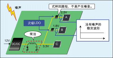

先使用DC/DC转换器从高输入电源取得5V左右电压,然后利用线性稳压器降压成3.3~1.0V的电压,这就是目前通常采用的电源架构。这种稳压器被称为次级线性稳压器,在需要这类电源架构的设备附近以低输入电压供给更加稳定的电源。ROHM开发出的BD□□KA5系列产品就适合作为这种次级线性稳压器 (图1)。

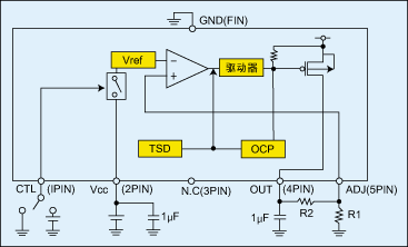

次级稳压器则在力求更节省空间和更稳定的同时,不断完善其为了适应DSP等部件的狭窄输入电压范围而必须的高精度化。BD□□KA5系列产品电流容量虽然只有500mA,但是输出位相补偿电容器能够支持1μF的小型陶瓷电容器,节省了稳压器占用的空间。同时,通过采用ROHM具有自主知识产权的修整技术,将输出电压精度提高了±1%。另外,通过采用P沟道MOS晶体管作为驱动输出的晶体管,即使增加负荷电流,也能够控制电路电流,有利于热设计。电源输入范围是2.3V-5V,最适合3.3V、5V系列的电源输入。此外,输出电压规格包括1.0V、1.2V、1.5V、1.8V、2.5V、3.3V、可调输入型和低电压输出等等,产品能够满足各种不同需求。

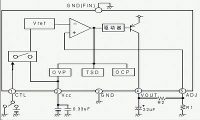

另一方面,从电池直接获取输出电压的标准型固定输出及可调输出仍然必不可少,其输出电流峰值年年增加。ROHM的BA□□DD0系列就是具有2A电流容量的LDO(图2)。该系列的在实现2A高输出电流的同时,将输出电压的精度提高了±1%,并实现了0.5V低压差电压。对应输入电压的变动,避免了输出电压降低至低输入电压限度,保证了在低电压状态下的输出启动。另外,引脚配置同行业标准的78系列以及ROHM以前的1A低饱和稳压器相兼容,便于置换。输入电压范围很广(3~25V),输出电压范围也从1.5V、1.8V、2.5V、3.0V、3.3V、5.0V、9.0V、12V到16V不等。
