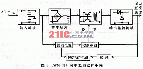

PWM型开关电源的结构框图如图1所示.
市电信号经过输入滤波和整流滤波后实现AC/DC转换,将电网交流电直接整流为较平滑的直流电,以供下一级变换;再经过逆变器后实现DC/AC转换,将整流后的直流电变为交流电,这是PWM型开关电源实现PWM控制的核心部分,其频率越高,体积、重量与输出功率之比越小.最后在通过输出整流与滤波,根据负载需要,提供稳定可靠的直流电源.

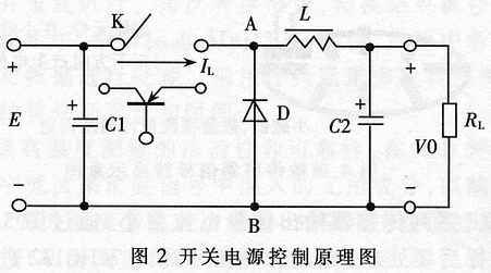

2 PWM控制原理
开关电源控制原理图如图2所示.图中,开关K以一定的时间间隔重复地接通和断开,在开关K接通时,输入电源E可通过开关K和滤波电路提供给负载RL为负载提供能量;为使负载能得到连续的能量,开关稳压电源必须要有一套储能装置,在开关接通时将一部分能力储存起来,在开关断开时,向负载释放.图2中,由电感L、电容C2用以储存能量,在开关断开时,储存在电感L和C2中的能量通过二极管D释放给负载,使负载得到连续而稳定的能量.因二极管D使负载电流连续不断,所以称为续流二极管.AB间的电压平均值EAB可表示为:
EAB=TON|T×E (1)
式中,TON为开关每次接通的时间,T为开关通断的工作周期(即开关拉通时间TON和关断时间TOFF之和).由式(1)可知,开关接通时
间和工作周期的比例改变,AB间电压的平均值也随之改变,因此,随着负载及输入电源电压的变化自动调整TON和T的比例,便能使输出电压V0维持不变.改变接通时间TON和工作周期比例亦即改变脉冲的占空比,这种方法为“时间比率控制”(Time Ratio Control,缩写为TRC).这里按照TRC原理选择了开关周期T恒定,通过改变脉冲宽度TON来改变占空比,这种方式称为脉宽调制方式(PWM),用来实现对电压幅值频率的控制.

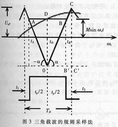

所谓SPWM即PWM中脉冲宽度按正弦规律变化.由采样理论:冲量相等而形状不同的窄脉冲加在具有惯性的环节上,其效果基本相同可知,为了在输出端得到正弦波,就需要输出一系列幅值相等而宽度不等的矩形波.采用三角载波的规则采样法,就可以得到宽度按正弦规律变化的矩形波.如图3所示,每个脉冲的中点都以相应的三角波的中点对称,在三角载波的负峰时刻TD对正弦波采样得到D点,过D点作一水平直线和三角波分别交于A点和B点,在A点时刻tA和B点时刻tB控制功率器件的通断.可见AB长度即为脉冲宽度,由图可得如下关系式:
AB=Tc(1+sinωctD)/2 (2)
根据这一关系式可知,如果一个周期内有N个矩形波,则第I个矩形波的占空比为:
D1=0.5+0.5sin(I×2Л/N) (3)

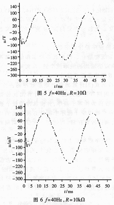

在软件设计的基础上结合硬件,得到了在eclectonics workbench环境下经正弦调调制而未整流滤波的仿真结果,如图5、6、7所示.
由图5、图6比较可以看到,输出电压频率为40Hz,负载分别在10Ωt和10kΩ时输出的波形为很好的正弦波,频率符合要求,可见负载的变化对输出结构影响不大;由图5图7可以看到,当负载为10Ω时,输出电压频率分别在40Hz和400Hz时的输出波形变化不大,可见频率变化对输出波形影响也不大.
由仿真结果可以看到基于DSP芯片的PWM型开关电源系统具有稳定快、失真小、负载对系统影响小等特点,而且频率可在软件部分调整,这为其应用于对精度要求高的尖端电子设备提供了保障.
