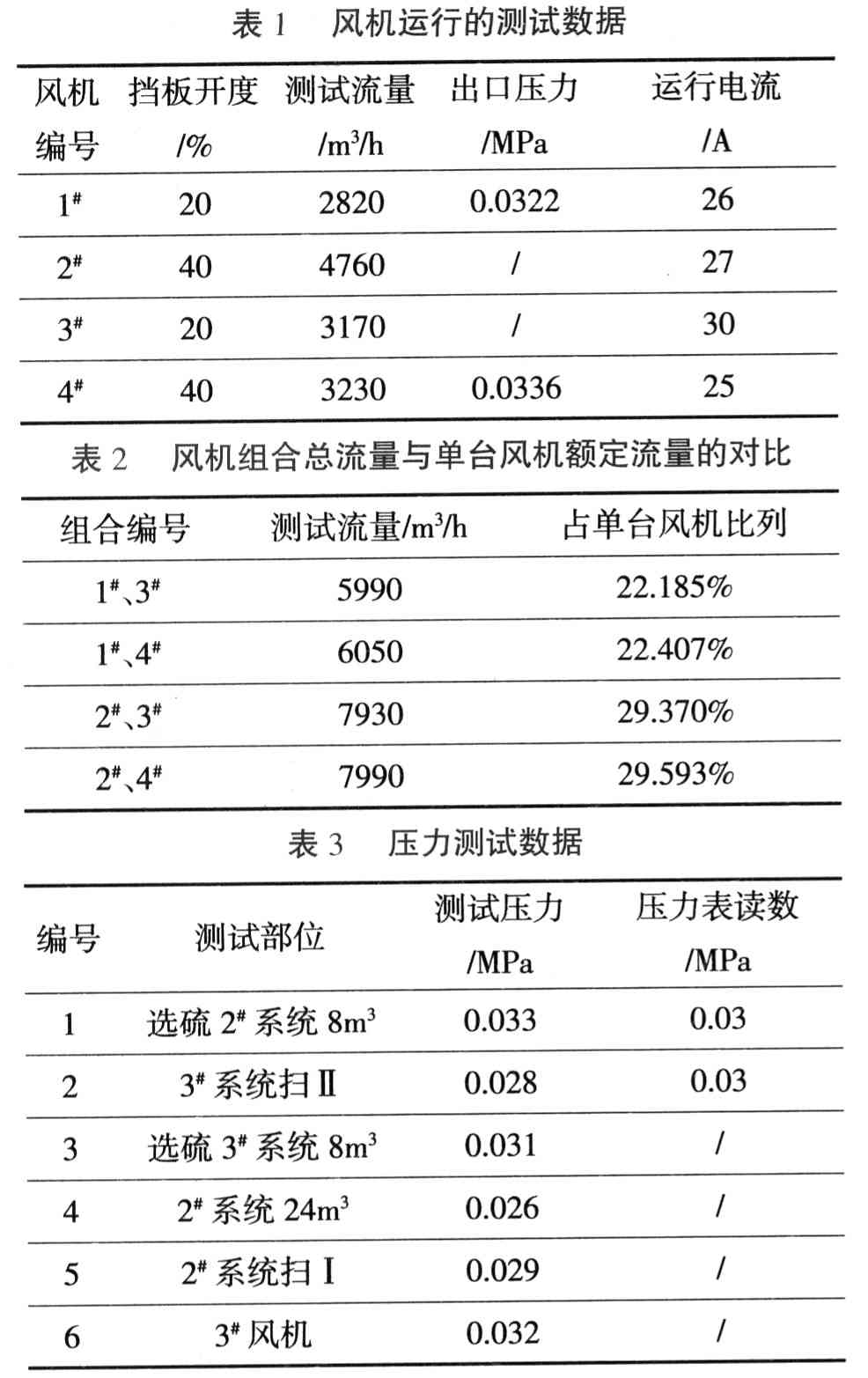

今年一季度,我厂与陕西佳灵能源工程有限公司合作,对D450风机的风量与压力进行了多次测试。测试条件:10台球磨机全部运行,在满足正常生产的情况下,将单台浮选机及每组浮选机总阀门开在合理位置。测试情况如表1"表3所列。
这里需要说明的是,由于1#、2#风机与3#、4#风机分别在三组浮选机系统的两端,输送风向相反,存在相互干扰现象,故测试有一定误差;尽管如此,从测试情况来看,对风机配电系统采用变频调速,节能效果是非常显著的。

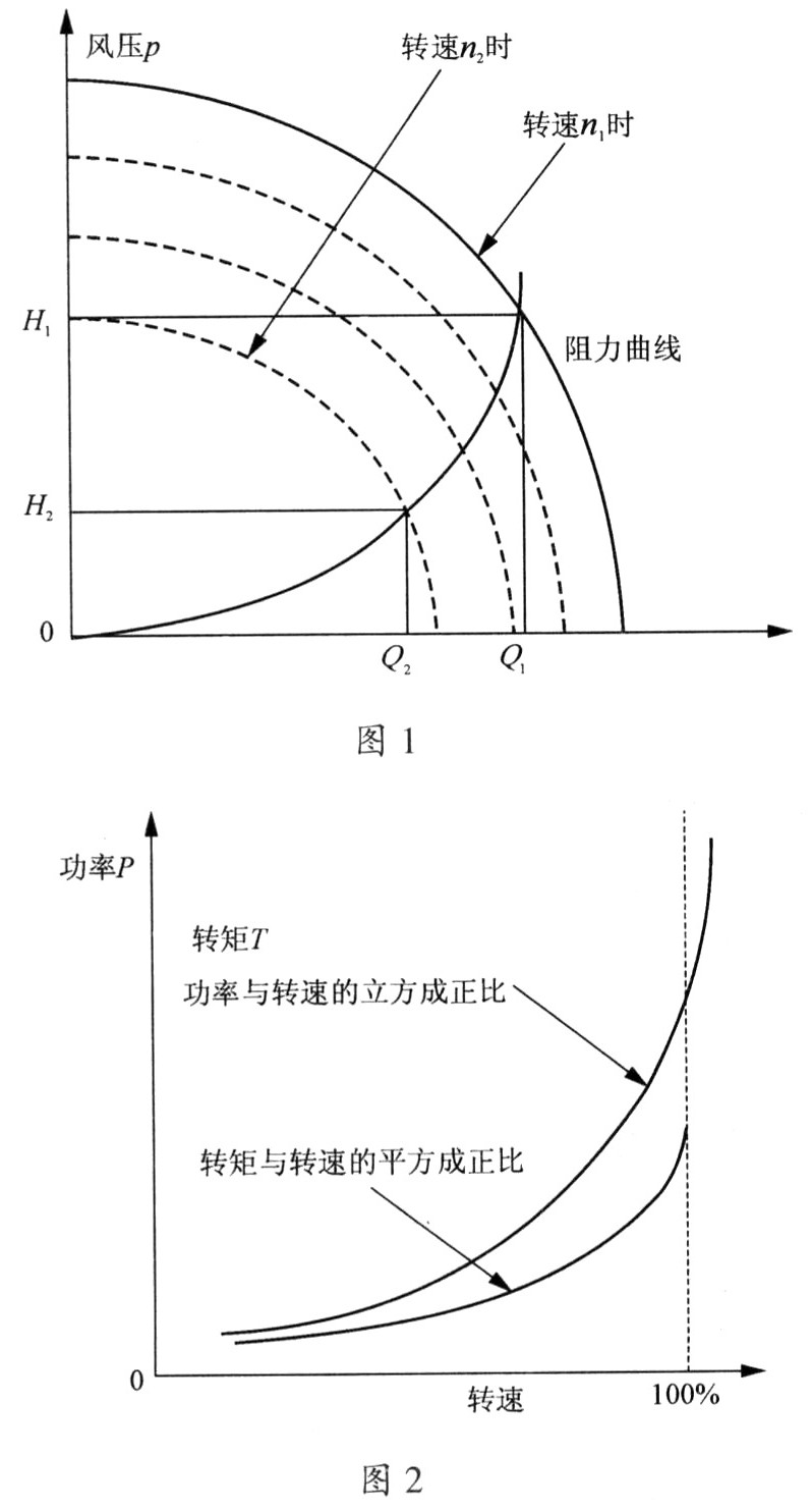

风机、水泵均属于典型的平方减转矩负载,如图1所示,为风机的风压与流量的关系曲线,图2表示了电动机转矩与转速的关系曲线,下面以风机的工作特性来分析其节能原理。
风机的电动机轴功率P与其流量Q,风压p之间的关系为P∝Qxp。

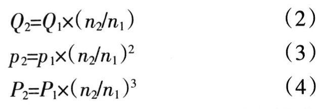

当电动机分别在转速为n1、n2下运行时,流量由Q1变化到Q2,此时Q、p、P相对于转速的关系如式(2)~式(4)所列。
由式(2)~式(4)可以看出,风机的风量与转速成正比,风机的风压与转速的平方成正比,风机的轴功率(功率输出)与转速的立方成正比,调节电动机的转速即可调节流量。从理论上讲,速度降低lO%时会带来27%左右的功率下降,由于功率的大幅度降低,可获得显著的节能效果。

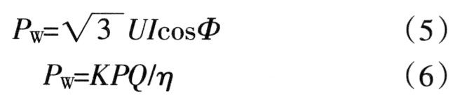

风机进风口阀门调节节能计算:
基本计算公式为
式中:PW为风机消耗的电功率;
η为风机效率;
cosφ为功率因数;
U为电压
I为电流
P为压力;
Q为流量;
K为常数。

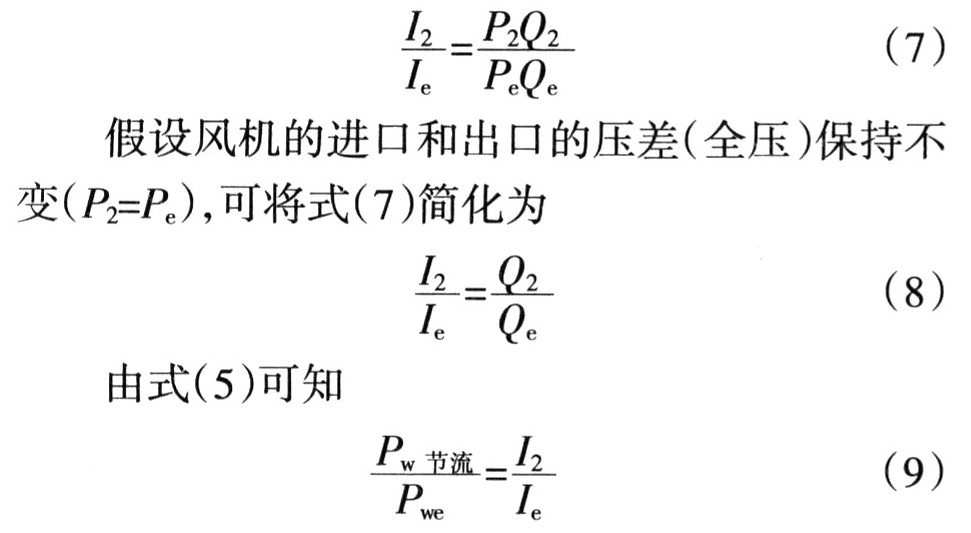

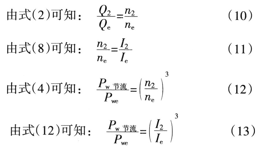

系统在工频运行情况下,由于系统在工频运行时电网电压不变,因此由式(5)、式(6)可知
式中:Pw为节流一节流运行时的电功率;
Pwe为电机额定功率;
I2为节流运行时的电机电流;
Ie为电机额定电流;
Q2为节流运行时的流量;
Qe为额定流量。

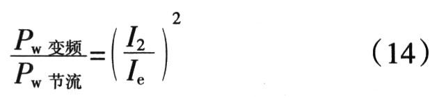

系统在变频运行情况下,由于频率的变化,使风机转速发生变化;变频后出风口风门全开,只要保证出口流量达到变频前的流量即可,这时当频率变化时,流量、压力都在变化。
由此可得到采用变频调速装置前、后所消耗的电功率比值为
式中:Pw为变频一变频运行时的电功率;
Pwe为电机额定功率;
n2为节流运行时的转速;
ne为额定转速;
I2为节流运行时的电机电流;
Ie为电机额定电流;
Q2为节流运行时的流量;
Qe为额定流量。
风机出风口阀门调节变频改造后,理论节电率为

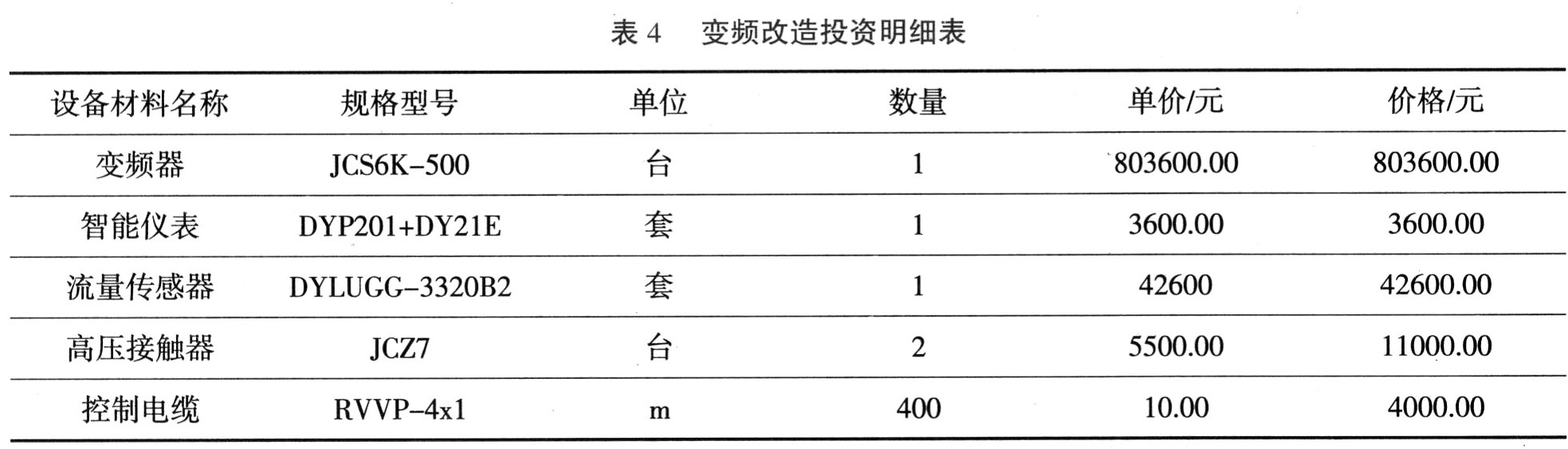

单台风机变频改造投资组成,如表4所列。
由于“高压变频技术在D450风机上的应用方案”一次性投资比较大,我们希望先对其中一台风机电气系统进行变频改造,在项目实施完成,系统运行3~6个月后,视变频装置运行情况,再对另外风机进行变频改造。

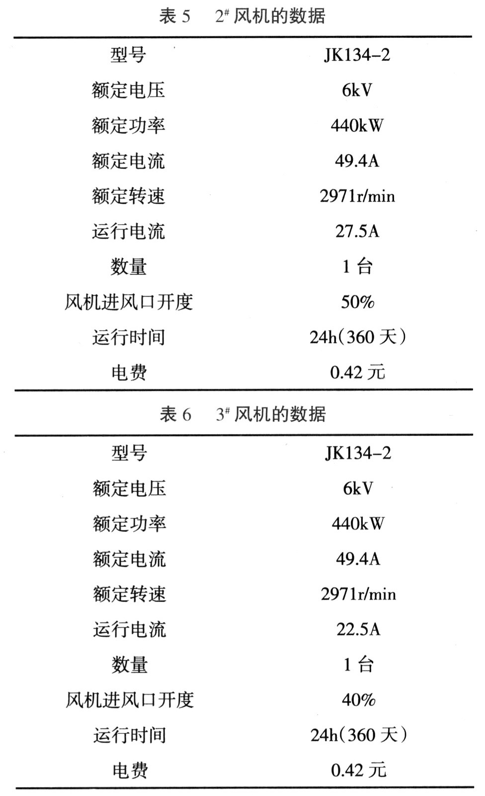

2#、3#风机电动机技术参数及目前的运行数据如表5及表6所列。

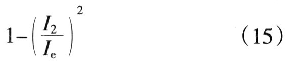

由式(15)可得:
,风机的效率按照70%,电动机效率按照75%考虑,根据2#、3#风机目前运行参数,在变频改造后做节能估算如下。
