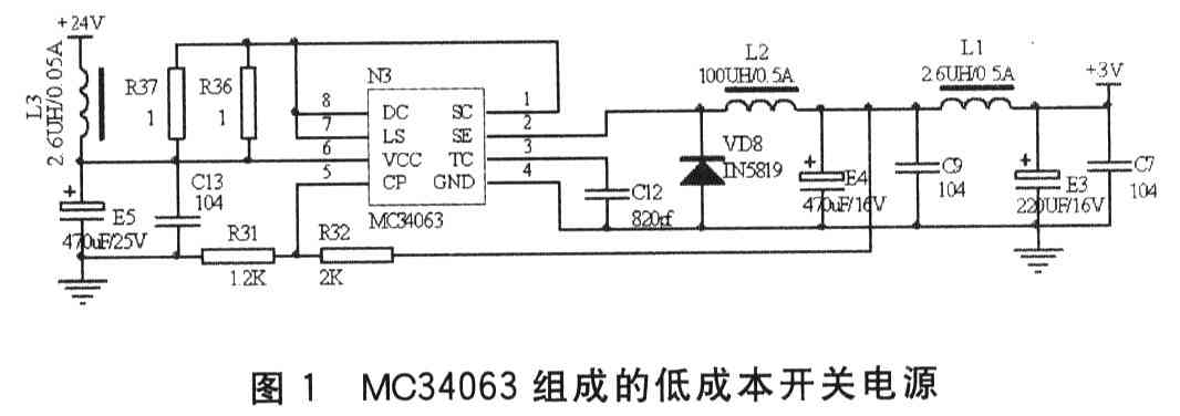

为解决这种系统对电源功率的要求,我们可以选用36V系统,以售饭系统为例说明的功率系统的设计方法:售饭机主要功耗是启动16只中型数码LED,其驱动最大电流达220 mA,启动射频卡可采用与数码管分时驱动的办法解决,因此按200 mA的平均电流计算。电源部分使用由MC34063芯片组成的低成本开关电源,按效率80%计算,25 V输入电压下(5 V为总线损耗),输入电流为200/((25/3)*0.8)=30 mA。将总电流控制在600mA之内,每路总线可以安装20台售饭机。
注意:总线入口换向及隔离二极管采用1N5819肖特基二极管。

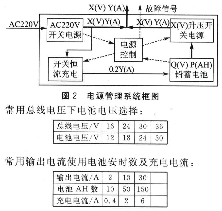

3.1 系统框图
使用单输出的AC开关电源与开关升压电源输出并联作为电源输出,因输出并联,不能使用同步整流器,避免二输出相互影响。
铅蓄电池的最高充电电压要小于输出电压,这样简单的串联开关恒流电路即可完成高效率充电。而备电稳压也只需要简单的开关升压稳压器即可,电压系统设计简单。
3.2 AC220V开关电源
完成交流到直流的电能转换,电压等于总线电压,电流等于额定输出电流的1.2倍。当AC输入电压低于154V时,该电压要输出主电故障信号给控制电路,控制备电升压电路工作,并在主电正常时关闭备电升压,根据电池状况对电池进行充电。
3. 3 开关恒流充电电路
该电源以主电直流输出为输入,恒流为电池充电,系统可在单片机控制下进行间歇式充电。还可以设计定期放电、充电,保证铅蓄电池的寿命。
3.4 开关升压电路
将电池电压升压稳压至电源输出电压,保证备电工作时输出电压的稳定。控制电路在电池电压低于电池最低输出电压时自动关闭升压电路以保证电池不会过放电损坏。

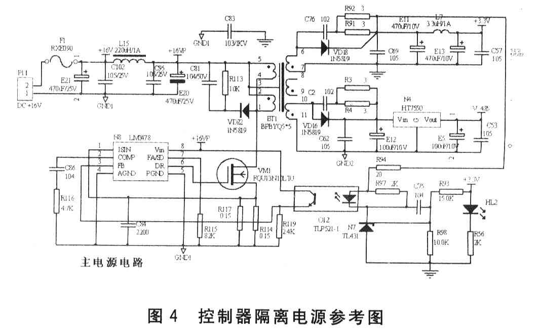

使用常用的LM3478完成隔离电源设计,参考电路如图4。选择不同的MOS管后该系统输出功率可达10 W以上。
